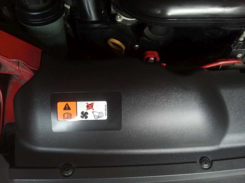

Já tam vůbec štítek nemám :(
Kolik máte napsané množství náplně na FF2 po FL 1.6 ?

Příspěvek od mrazik78 » 10.08.2015 12:46
koukni se na 54 stranu ja jsem tam dal ten štitek

A můj štítek je stejný ...

Já tam mám teda todle:
oni už šetří i na cedulkách... :dih:
Doufám, že hodnoty jsou stejné pro předFL i poFL (ten štítek na str 54 je předFL myslím, že?)
