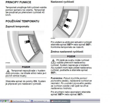

rapo
Příspěvky: 113
Registrován: 10.10.2010 14:02
Re: Tempomat
Příspěvek od rapo » 10.05.2012 15:19
Mel bych dotaz na majitele tempomatu. Je pravda ze lze nastavit aktualni rychlost nejen stiskem '+' ale i stiskem '-' ? Pisou to tak v manualu, ale tady vsichni pisou, ze se nastavuje stiskem '+'

Re: Tempomat
Příspěvek od MK2 » 10.05.2012 15:22
Samozřejmě že jde nastavit rychlost + i - :wink:

Příspěvek od breit » 10.05.2012 15:35
rapo píše:Mel bych dotaz na majitele tempomatu. Je pravda ze lze nastavit aktualni rychlost nejen stiskem '+' ale i stiskem '-' ? Pisou to tak v manualu, ale tady vsichni pisou, ze se nastavuje stiskem '+'
+ a - může při zapnutém tempomatu zvyšovat, nebo snižovat rychlost. Má to ale smysl jen když se to drží -> + zrychluje pod plným plynem, - brzdí motorem.
Já to používám například při přechodu z 80 kmh na 130 kmh (například výpadovka z Prahy na TPC...) :P

Re: Tempomat
Příspěvek od Adow » 10.05.2012 15:48
Podle mě při tempomatu v pohotovostním režimu jde nastavit aktuální rychlost jen + (Set) nebo Res poslední rychlost, která byla nastavena.. Pak, když je tempomat aktivní jde + i - nastavená rychlost zvyšovat nebo snižovat.
