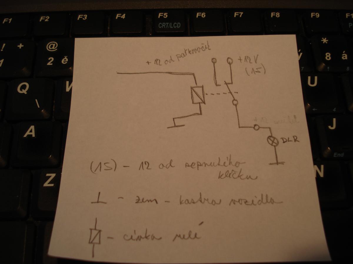

Jasně ,to máš vlastně pravdu,bude se tam muset dát relé na zapnuté světla a přes rozp.kontakt ty DRL odpojit.

viz. odkaz
http://www.vysilacky-navigace.cz/kulata ... t-305.html
kde je uvedeno:
V nabídce máme také totožné světlomety s modulem automatického spínání, který světla sepne po nastartování motoru po zvýšení napětí. Tento modul ale není příliš spolehlivý, kde např. za provozu rozsvítíte hlavní světla při vjetí do tunelu, LED denní světla zhasnou, ale při zhasnutí hlavních světel za provozu už přídavná LED světla nemusí zapnout, protože nedošlo ke zvýšení napětí a modul nesepne. Proto jeho použití nedoporučuji.
asi na tom něco bude.
pozn. pro ty co by nevěděli jak:
Jednoduše to jde vyřešit relátkem: Popis funkce:
1.) přes rozpínací kontakt relé je napájení od klíčku přivedeno na denní světla - po zapnutí klíčku DLR světla svítí.
2.) po rozsvícení obrysových (někdy nazýváno parkovacích) se vybudí cívka relé a to sepne, tím odpojí napájení k DLR světlům (ty zhasnou).
3.) po vypnutí světel (parkovacích) přestane cívka držet a přepne se zpět na DLR světla která svítí.
4.) po vypnutí zapalování (klíčku) přestanou DLR světla svítit.
Při tomto zapojení svítí světla i při startování auta což vzhledem ke spotřebě světel není problém.
Pouze na vlastní zodpovědnost, neručím za správnost ani za to že to nejde zapojit jinak a lépe
kde je uvedeno:
- romek883
- Příspěvky: 213
- Registrován: 22.02.2009 13:54
- Bydliště: Slovácko
Re: Světla pro denní svícení
JJ to je přesně ono jak jsem to myslel.......tak du na to,jen aby to relé časem nezačalo taky blbnout

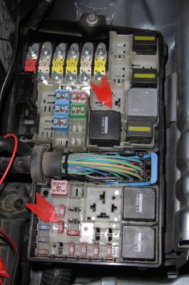

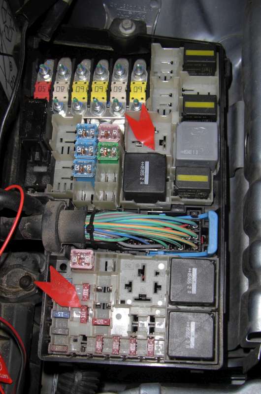

Zajímalo by mě kde přesně vezmeš napájení od klíčku. Předpokládám, že s pojistkové skříně co je u motoru. Jestli můžu poprosit o fotku popř. info.
Ani nevím jak bych protáhl drát do auta z mot prostoru. U favoritu jsem si tahal co chtěl tam nebyl problém tady je míň místa a ani nevím kudy. (např. pro tu kontrolku)
Díky
Díky
- romek883
- Příspěvky: 213
Tak jsem se na to díval a našel jsem napětí u patice relé K164(vyhřívání př.skla) od pojistky F25
Když tak to ještě prozkoumejte jestli mám pravdu

Chapem to spravne, ze to v motorovom priestore napojim tam, kde by som mal vyhrievanie celneho skla a potom si kupim tlacitko vo Forde, dam ho tam, kde ma byt v orginale na palubovke a budem mat tlacitko na spinanie LED aj s kontrolkou? To by bolo skvele a elegantne riesenie!romek883 píše:Tak jsem se na to díval a našel jsem napětí u patice relé K164(vyhřívání př.skla) od pojistky F25
- romek883
- Příspěvky: 213
Ne............... ja jsem jen našel v motorovém prostoru kde je napětí po otočení klíčku!!
A pak to budeš muset zapojit podle schematu co zde zveřejnil C-MAX...................ale nápad by to nebyl špatný,když už tam vedou drátky

Tlačítko (vypínač) k DLR nepotřebuji. V schvalovacím přepise je uvedeno, že musí být možnost je trvale a jednoduše vyřadit DLR z provozu, ale to řeší pojistka (která tam musí být a v tom schématu co jsem sem dal není).
Pokud kontrolku tak "aktivní" tzn. od napájení světel by se rozsvěcela tato kontrolka. Takže bych měl jistotu, že skutečně světla svítí (jde k nim šťáva). Aby za této situace nesvítilo DLR musela by být chyba v samotném světle co je velmi málo pravděpodobné. kontrolka která se rožne po stisku tl. nic neznamená krom toho že je zmáčklé tlačítko.

No myslím že zapojení na vypínač strácí efekt nezapomenout zapnout světla(hlavně u mě),takže řešení je schema od C-maxe...................jednoduché a automatické
