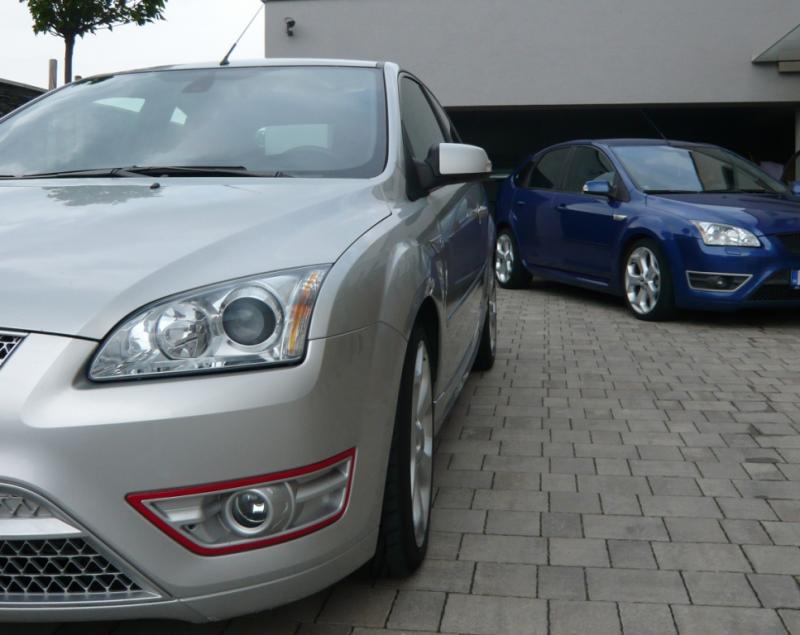

Zdravim ludia,
mate niekto skúsenosti s výmenou klasických H7 za xenonove vybojky vo fabrických zatáčacích svetlometoch so šošovkou (AFS) na Focus II ST 2006 (prikladám foto). Chcel by som ich tam behom tyzdna dat pacnut, ale bojim sa ci to nenarusi cely mechanizmus.. :?
Konkretne svetlo v ľavo

Ne sice do natacecich, ale instaloval je do H7 i H1. Za gumovou pruchodkou potrebujes tak minimalne 3-4cm mista a kabliky od balastu jsou vetsinou dostatecne dlouhe, tak by nemel byt s nicim problem. Hlavne aby se vybojka vesla do cocky a balasty byly mimo dosah vody...

Dik :palec_nahoru: .. Vypada to, že sa do toho idem tento tyzden pustit. Ked sa podari, hodim sem foto, ten rozdiel..
