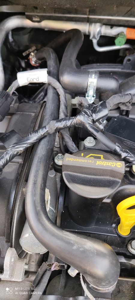

koupil a nainstaloval jsem tento:
https://race-shop.cz/oil-catch-tanks-oc ... jYQAvD_BwE
FF II,05/2007,1.6/74kW,Kombi,Style-bylo do 28.7.2017
od 28.7.2017 FF III,07/2017/1,5 EB Kombi,Titanium,Magnetic grey
https://www.spritmonitor.de/en/detail/9 ... ml?share=1
- Quickie
- Příspěvky: 7239
- Bydliště: Revúca, Trnava
Re: 1.5 ecoboost -poznatky,nazory,recenzie
no som zvedavý. máš nejaké fotky?

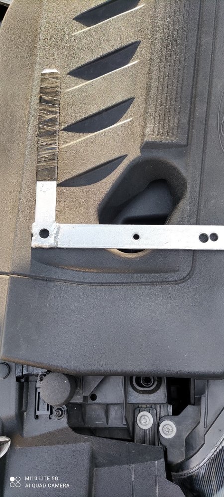

svařil jsem si do vingle dva plechy 3mm-koupený v železářství za 50Kč:

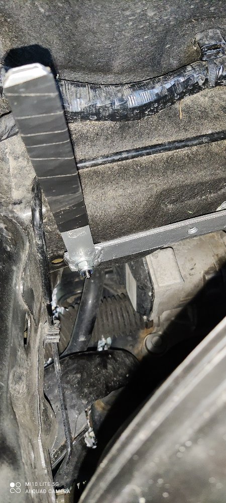

potom jsem svařenec svrtal ,nastříkal a přišrouboval na dva volné štefty v mot. prostoru:

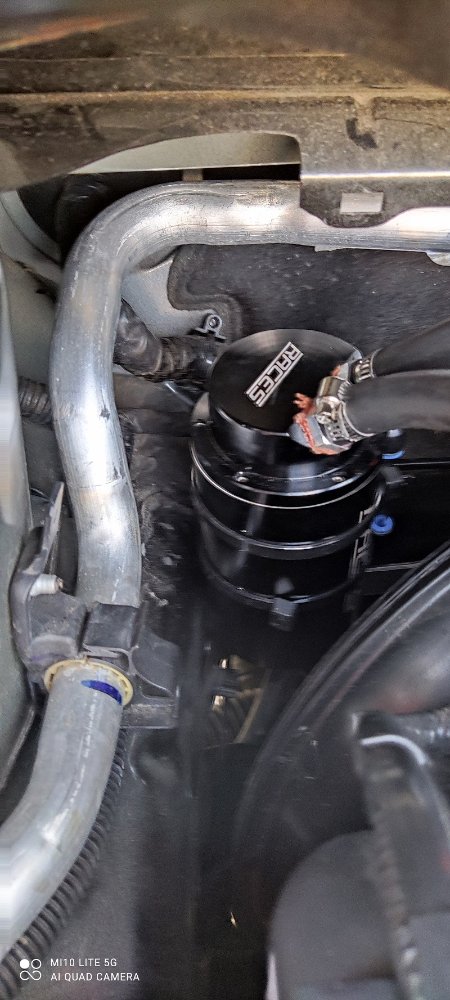

pak jsem spasoval a utěsnil těleso nádobky,připojil doma nalezenými hadicemi/jsou ze staré pračky Tatramat601/
a sdrhovačkama přichytil ke konzolce:

no a to už je finále-zkouška 100 km-nákupy a hřbitovy...:
investice asi 700Kč+čas,který nepočítám bo mám mezi šichtama volno..

A jak to má řešené vypouštění zachyceneho oleje?
- majk
- Příspěvky: 146
- Registrován: 13.05.2008 18:55
- Bydliště: Hostouň-středočeský
zespoda je vypouštěcí šroub+je tam trubičkový olejoznak,kde lze vizuelně kontrolovat hladinu separovaného oleje.

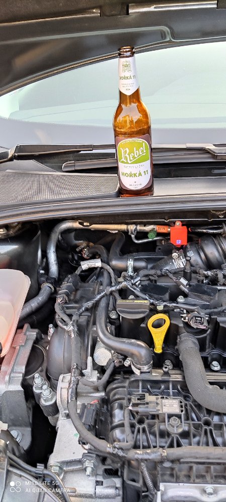

Dneska jsem odsál ze sání cca 3 deci oleje, najeto 33320 km.
- djdekl
- Příspěvky: 4038
- Bydliště: Praha 9
Ja odsal asi dve decky po 45tkm, PZ roh auta zvednut, klapka odmontovana. Chtelo by to tak nechat aspon 24hod, aby to vse steklo poradne...
- oscaar
- Příspěvky: 867
- Bydliště: Zlín
Nechal jsem auto den stát na dvoře. Se sklonem nalevo, takže to pěkně steklo směrem ke škrtící klapce. Odsál jsem to na 3x. A ještě to vytřel do sucha.
