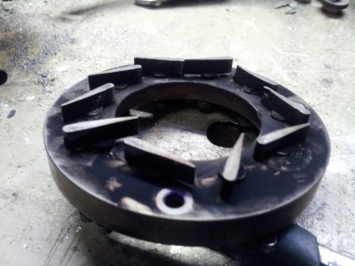

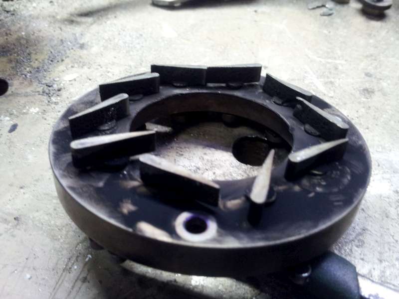

pokud by ta fotka byla poradna, mohl bych ji poslat kolegovi, co dela materialove analyzy obeznych kol turbodmychadel. Ale toto neni dostatecna kvalita.
Mohl by pak odhadnout cim se to mohlo odrbat.

Za predpokladu ze motor nepluje vyfukom casti kruzkov a ventilov, jedine lopatky variabilu...

nebo je zasrane sani od usazenin oleje a prachu a ty se nespali dokonale a leti si na turbinu, kterou poskodi. Ukapavajici tryska by nemusela udelat tak tvrde castice...
fotky jak je zuzene sani bordelem o 40 % sme vsichni videli...

Motor prolezený kamerou, nikde nic, všechno čisté. Komplet celé cesty prohlídlé, vyfoukané a čisté. Je to repas, ale nemyslím si že by to zbabrali repasníci, ten můj servisák tam bere turba už 15 roků a bez problému. A toto je už druhé stejné poškození na mojem autě a turbu od nich, vydrželo 3000km... do té doby než jsem jel delší trasu, max. 3500 otáček.
Teď budu dávat trysky na test, ještě by to mohl být ten soft. Spotřeba se zvedla o cca 0.7 litru za poslední tři nádrže, což je taky divné.

Co je na tom divne ? Turbo netlaci, motor nema vykon, tak mu musis viac sliapat na krk. Ohlodane lopatky turba podla mna soft nesposobil. Napadaju ma rozne katastroficke scenare - pri prvom poskodeni sa zdeformovala skrina turba alebo nieco na variabile, co umoznilo kontakt lopatiek turbiny s lopatkami variabilu. Treba pozriet tie, ci nemaju stopy po kolizii s turbinou. Neverim, ze kusky karbonu by mali dostatok energie na to, aby takto znicili tu turbinu.

Fotku naklápění mám taky, ale tam žádné mechanické poškození vidět není. Moc to na fotce není vidět, ale jsou spíš jen jakoby opečené lopatky.
