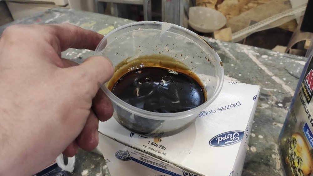

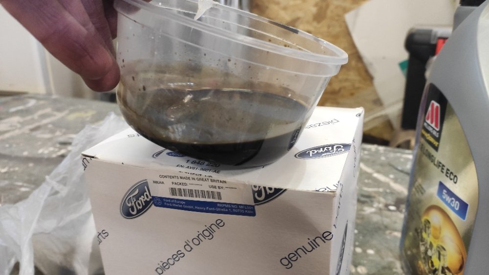

dnes pri výmene oleja som odsal čo sa dalo aj cez klapku. 92000 km. odhadom niečo cez 1 dcl. robota na figu. hlavne potom hadicu nasunut nazad.

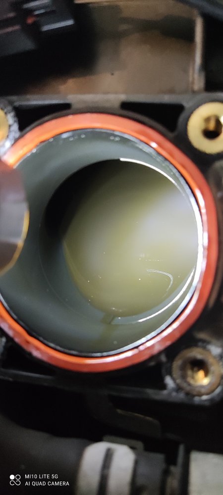

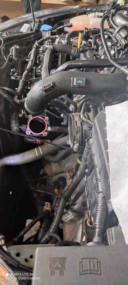

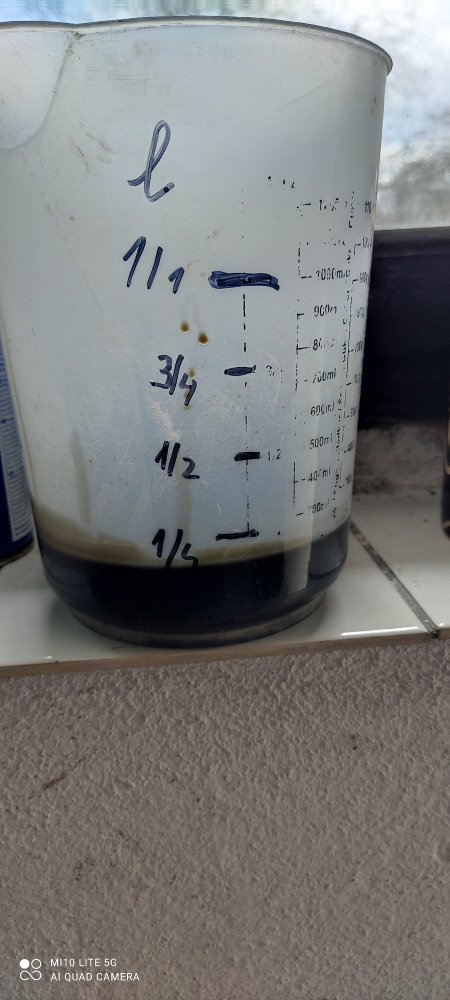

Tak už jsem mezi vámi-po zimě jsem umýval auto,i motor,a všiml jsem si nízké hladiny chladící kapaliny,asi 1cm pod minimum,dolil jsem 0,4 l,bylo to první dolití od koupě vozu.Kapalina se dostala do motoru,nebo netěsnost-tu jsem bohužel nenašel,googlil jsem a skončil zase tady a na YT-vypadá to na prošlehlý těsnění mezi válci-takže asi motor KO,ale zatím jede normálně,nehulí a táhne jako dosud vždy.Sundal jsem světlomet,těleso filtru,gumovou hadici/spojku u klapky a klapku.Práce asi na 30 minut.Odsál jsem asi 1/4 litru oleje z tělesa intercoleru,vytřel od oleje do sucha.Všichni,co odsáváme,máme podobné množství,to znamená,že co je přes vletí rovnou do motoru,a místo vzduchu je motor plněn olejovou mlhovinou pod tlakem :bebng: jak dlouho to může motor vydržet? No můj 34500 km.
