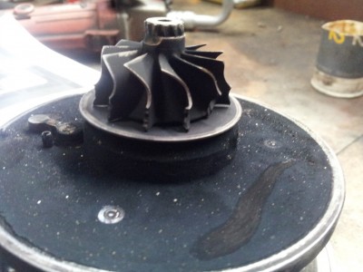

- zdenyvm
- Příspěvky: 585
- Registrován: 09.03.2010 15:29
- Bydliště: Zlínský kraj
Re: Turbo - komu húka krajšie?
Tak mám pokračování mého turbo příběhu. Opět olámané lopatky na výfukové části, ale taky pěkně opálené lopatky naklápění, některé i přidřené. Žeby se upálily? Podezření padá na špatnou trysku nebo software kde nezrušili kilometrovou regeneraci po odstranění DPF - turbo začne houkat vždycky po dlouhé trase. Jdu správným směrem?
Motor je vevnitř naprosto čistý, mazací zkouška OK, ložisko turba OK.

Mas to repasovane, alebo sa jedna o nove turbo ? Akoze neviem si dost dobre predstavit, co dokaze olamat lopatky vo vyfukovej casti. To museli byt poriadne rany. Ak to bol repas, tak to repasnici pekne zbabrali a nieco neposkladali tak, ako treba. 80kW DV6 na EURO IV potrebuje DPF, pretoze nadmieru dymi. Takze tomu ocmudeniu sa necuduj. Ked sa k tomu pridaju vstrekovace pofiderneho stavu, popripade chip, tak je to vpodstate normalne.
Trochu budem varit z vody - teda za predpokladu, ze to bol repas - repasnici zle poskladali variabil, resp. jeho ovladanie, takze mohlo dojst k situacii, ze sa naklapacie lopatky dostali do kontaktu s vyfukovou turbinou. A toto je nasledok.
