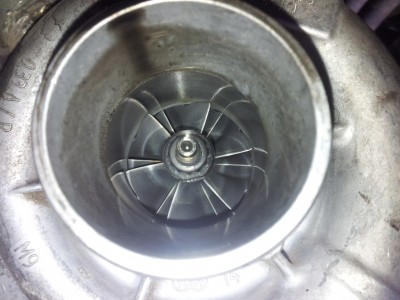

Foker, vôľu mame rovnakú..:)....a ešte pridávam fotku môjho turba, nejaké opotrebovanie tam vidno....ešte by som chcel počuť tvoj zvuk ako ti to húka...

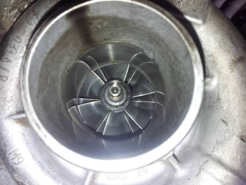

Kluci, mám taky problém... turbo houká, jsou uštípané kraje lopatek na výfukové části. DPF mám venku už moc desítek tisíc km, software je snad taky v pohodě. ale teď jedno turbo v háji kvůli tomu jak píšu a po cca 4000km znovu stejný problém...
Nevíte někdo na co se podívat??? Co by to mohlo na výfukové části ničit??? Mazací zkouška je OK, motor vevnitř čistý. Žádné zbytky starých lopatek nebo tak tam nejsou. Mám pocit že se to zase stalo po delší cestě, nijak to turbo nehoním, před zastavením nechávám chvilku na volnoběh. Pomooc...

zden: to je divne... ze by vstriky nebo olej delali nejake vetsi saze ktere to ozdobavaji???
maros: to jsou ty rozky, jinak vypada vcelku zachovale. povrch mojich je hrubejsi.

Takze teoreticky moje huka koli tomu ze ma trochu volu a obite hrany lopatiek...oleju trochu v hadici mam ale len z odvetravania...kym nebude mat volu poviem to laicky dnu a von nebudem to riesit a tak isto kym nebude olej az vo filtri...dufam ze nebude neskoro ale aspon naoko si ho skontrolovat dam...este daco musi vydrzat
