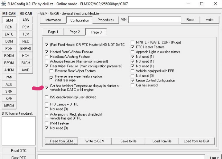

Auto mám 2009 poFL a budíky maxidot s nejnovějším firmwarem. Procenta jsem zkoušel taky nic, Proklikal jsem celé menu ani zmínka o PTC a vypadá že to vůbec netopí.

No mne topí až veľa, vid moje príspevky a hlášky Ptc Heater off sa neviem zbaviť. Keď vravíš ze máš zapojenie OK, pri nastavovaní v diag sa uložilo tvoje nastavenie?

Jojo, zkoušel jsem to přepsat i několikrát. Screenshoty z nastavení sem vyčítal přímo z GEMu.

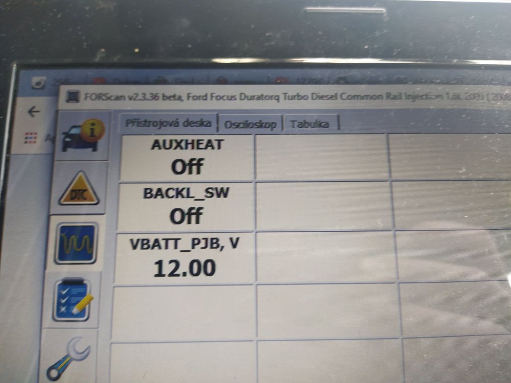

Pripoj k autu Forscan a daj zobrazit zapnutie PTC. Ak ti GEM neprijima povel na zapnutie PTC tak ho podla mna budes musiet vymenit.

Tak jsem ještě zkusil změřit napájení na pinu 1 tam je 12V, na pinu 2 je 0 na c103 pin 14 je přivedeno 12V z autorádia. Napájení na napájecích konektorech taky je. Podle Forscanu nereaguje GEM. Pořád off, teplota venku 11°C to už by mohlo spínat.

Ofuk na to nemá vliv. Mám to napojené přímo na 12V z radia když se zapne zapalování. Neví co přesně znamená, ale zatrhnuté bylo i před tím než jsem se v tom začal rejpat. Dnes jsem to zkoušel odškrtnout a žádná změna.
