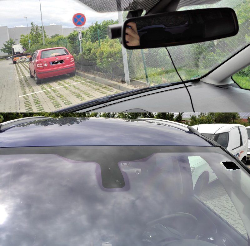

Dlouho jsem vybiral a nakonec vzal z nouze tu levnou 70MAI a docela spokojenost. Koupil jsemv CR za 950CZK a nebylo co resit.
Trosku zklaman, ze nema parking mod (nekde bylo psano, ze ma). Pod tim sipredstavuji, ze je stale napajena a nataci jen pri zmene situace. Tedy pokud neco projede, projde a jinak neuklada.
Kamera ma docela sluzne video, zatim napajena z CL. Je nalepena u senzoru a odlam jeste zakomponovat dokytu senzoru (az sezenu novej) aby byla co nejmene napadna.
No, ale videa jsou pouzitelna a ted i jizda vecer v desti a OK.

Re: Onboard kamera
Moc dobře ji umístěnou nemáš, slepá práva strana.
- Příspěvky: 13515
Re: Onboard kamera
a ten drát

Re: Onboard kamera
To byl test, ted je kabel ve stropu, ke dverim a v kasliku. Ale pujde do stropu asi k napajeni od svetel. A pokud sezenu ta treti elektricka okna, natahnu si i prime trvale napajeni.
Videa jsou v odkazu, vpravo slepa neni, ale kus krytu senozru tam prekazi.
Az sezenu jinek kryt, tak do toho horsiho zkusim kameru zabudovat. Bude blize k oknu a snad se jiz vyhne i kdyz ji da jest vice doprostred. Jeste me napadlo udelat z ni spodek krytu.
