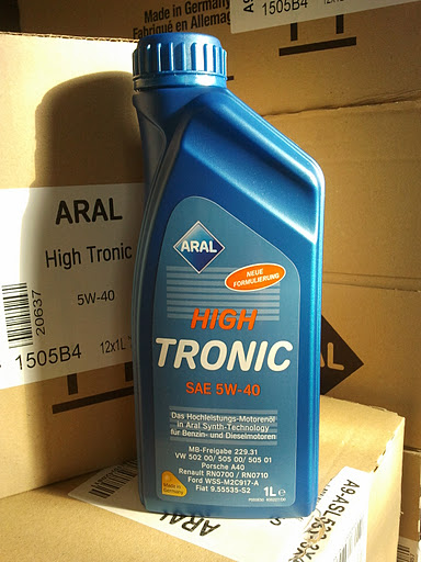

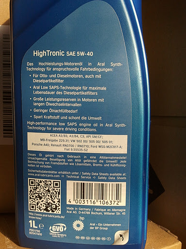

Zdravim panove mam v planu menit olej a zajmal by me vas nazor na tenhle olej.
Mam Mondeo 2.0 TDCI 96 KW a podle specifikace by mel sedet.
