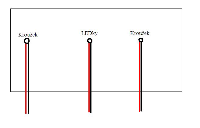

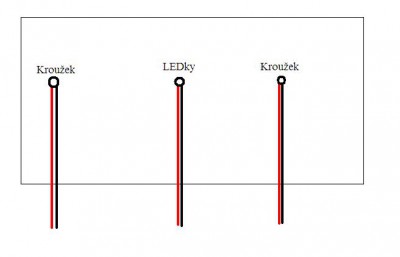

- Fíkus1596
- Příspěvky: 1159
- Registrován: 29.05.2010 17:38
- Bydliště: Březnice (okr. Příbram)
Re: Angel eyes
máš ke všem 3 prvkům 2 dráty, když otočíš světlo tak to poznáš kam to vede, jestli ke kroužkům nebo k těm pitomejm diodám.pppavel píše:tak myslím vedou ty tři dráty,ve svazku.A nerad bych přestříhnul ten ke kroužkům...
Vypadá to zhruba takto (já to měl přesně v lajně s kabely.
