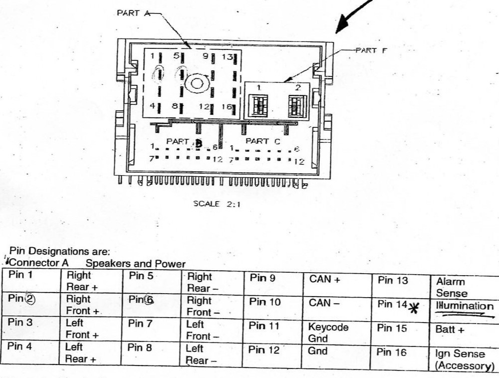

pouzij konektor radia, tam najdes vse uvedene

Díky za odpověď, ale nebyla by trochu podrobnější? Vůbec se v elektrice nevyznám a ani nevím co kam pořádně připojit. Kdyby mi někdo ukázal na patici od rádia kam který drát připojit, tak to už bych si pak našel. Potřebuji vědět který je stále pod proudem, který je spínaní a kostru.

kostra - pin 12
spinanych +12V - pin 16
stalych +12V - pin 15

OK, díky. Zkusím to jak psal ZaQik. Našel jsem obrázek konektoru, tak snad to mám správně

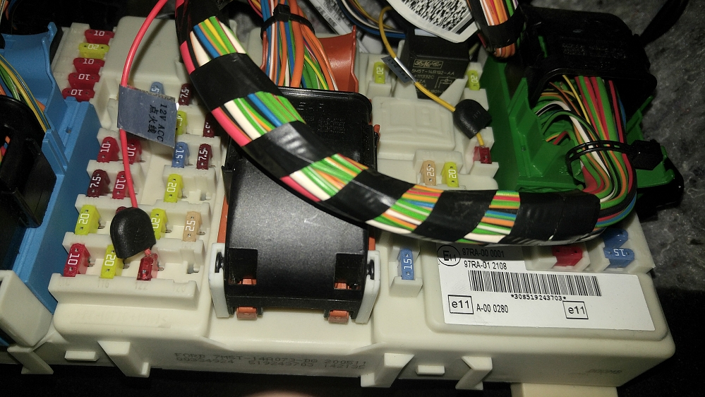

Čaute, mohol by som zapojiť kameru na prívod osvetlenia skrinky na spolujazdcovej strane?

Tutez službu udělá i napájení od stropní lampičky. A bez tahání kabelů od kastlíku. Plus navíc jsem upravil dobu svitu lampičky (parametr GEM), na 5 min. Vyhovuje.
Někde v galerii mám fotku adaptéru pro napájení kamery s odbočkou kabeláže. Jen pozor při volbě adaptéru, řešil jsem posléze ještě rušení rádia...

Tak jde se napojit spojkou, ale tenhle mezikus mezi lampičku a kabeláž je méně invazivní. Osobně ty zarezavaci spojky nemusím.
Konektory jsou obyčejné FastOn, takže prodloužení s odbočkou k adaptéru jde připravit v pohodě domova na stole.
