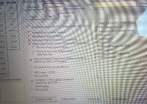

Dorabal som +a- ten som zapojil do Ptc telesa podľa farieb káblu, červený + a čierny -. Ovládací konektor tier podľa farieb a pozícii do GEM... Keby boli prehodene v ovládačom konektore, aké budú následky?

natahls navic ten drat pro manualni klimu? ten by to mohl delat ... ukaz printscreen nastaveni GEMu (strana 3 v ELMconfigu)

Gem Page 3
Aj po odpojení pin 9 displej hlási Ptc on a následne aj po odpojení pinc5 stále displej ukáže že Ptc je spustené keď dám väčšiu teplotu

hmmm, to je vsechno v poradku ... netusim, proc si po zapnuti zapalovani mysli, ze bezi motor a ma topit

Netuším ani ja, aj po odpojení ovládacieho konektoru to displej hlási že netopi a potom pri zapnutí klímy a teploty cca 24 to začne topiť. Ci v skutočnosti špirála hreje to neviem, displej tak píše

co mas za GEM?

No ja dnes odpojil ovládací konektor ostal iba Ptc na baterke a displej hlásil že topí :shocked: :wallbash:
