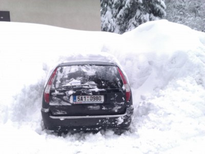

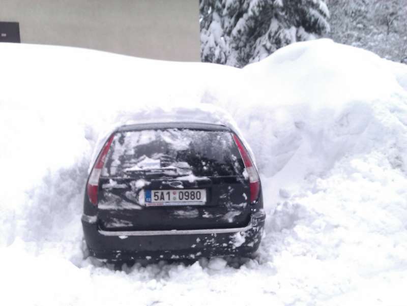

Nejradši bych si dal na Mondíka na zimu žiletkový patnáctky. Kdo jezdil trochu v pořádný zimě, rozdíl pozná. My ze severu, žijící v Liberci nebo Jablonci nad Nisou (kde je mimochodem metr sněhu už v září
), kteří zde odjezdili aspoň dvě zimy můžeme říct, že nás ta bílá hmota jen tak nerozhodí

My Pjažáci, co většinu zimy sjíždíme hory a poslechli Břehovy zkušenosti s Nokianama si v klídku udusáme i 2,5m sněhuBrehowicz píše:Tereticky byste to už aj měli zvládnute ale prakticky jak tak koukám většina ve sněhu ještě nejezdila
