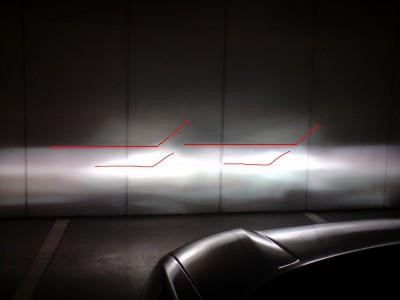

m.a.x.i.m.u.s píše:foki: Tak krizově jak to poisuješ bych to neviděl. Jak jsme již psal. Stačí uvnitř světla přehodit páčku a originální světlo bude také svítit tahle rovně.
jenze v parabole neni co prehazovat .
m.a.x.i.m.u.s
- Příspěvky: 1764
- Registrován: 05.02.2009 12:30
Re: Xenonove predni svetla
To ani netvrdím, ale spíš jsem reagoval na to srovnání těch 2 fotek, že to jeho rovné ohraničení bez výstupků se dá úplně přesně udělat i na originálních světlech, ale originální světla mají to světlo rozprostřené krásně do všech stran. Na té dodělávce není to co ses tam snažil najít a dokreslit, ale je to "kužel" nejsilnějšího světla z výbojky a kolem je vlastně zbytkové světlo.
Ono to je správně takhle jak jsem to dokreslil s tím rozdílem, že mu světlo nejde nahorů = že je jako u originálních světel přepnutých na cestu třeba do UK
Pouze můj názor, ale myslím si, že toto je jedna z nejlepších předělávek, kterou předčí maximálně instalace do čočkových světlometů
Díkm.a.x.i.m.u.s píše: Pouze můj názor, ale myslím si, že toto je jedna z nejlepších předělávek, kterou předčí maximálně instalace do čočkových světlometů
- Příspěvky: 19243
ale tim je to ohnisko hodne dole . a vubec to nekresli tu hokejku co to ma delat
m.a.x.i.m.u.s
- Příspěvky: 1764
foki: A proč tam chceš tu hokejku? Podívej se jak to svítí na Mondeu a můžu ti říct, že ty co v noci předjíždím a nemají samozatmavovací zrcátko jsou chudáci. Ta hokejka svítí tak moc nahorů, že i když neoslním protijedoucí tak ty předjížděné ve svém směru oslním přes zrcátka určitě.
A proč tě štve že mu to svítí nízko? Hlavní snad je, že neoslňuje a podle toho horního ohraničení bude oslňovat méně než já na Mondeu...
Ex ST220 model 2004
- Příspěvky: 19243
tak uz to neresim , ona ta hokejka je nesmysl , mas pravdu , ty co to vymyslely byly blbci . ono to je stejne jedno jak to sviti a na technicke jsou taky kreteni ze chteji furt nejaky hokejky ne ?
A malá otázka.
Které světla budou pro řidiče za kterým pojede (případně jej bude předjíždět) auto s xenony příjemnější?
Mondeo s hokejkami, které směřují díky hokejkám do kabiny vozu
nebo
H7R, které mají po celé své délce stejnou výšku?
nebo
Světlo s rovnou Hell/dunkel Grenze můžeš mít jen
1. U světla s přepnutou clonkou na jiný provoz
2. modul pro ameriku
Můj osobní názor je, že pokud nemám "hokejku" připravuju se zbytečně o hezkých pár desítek metrů osvětlení mého jízdního pruhu.
Pokud mám schválené a správně seřízené osvětlení, předjížděné auto řešit nebudu. Tu chvíli to ten dotyčný vydrží. Oslnit můžeš i s blbě seřízenými H4.
m.a.x.i.m.u.s
- Příspěvky: 1764
Jezek: Je to přesně jako píšeš. Osobně také jezdím s onou hokejkou, ale občas mi je těch aut předemnou líto když totiž vidím jak jedu v levém pruhu a tomu v pravém osvítím celou kabinu...
Jinak ona hokejka je pro ochranu chodců, protože jsou lépe a již z větší dálky vidět.
Předělávka nexenonových světlometů na xenony je prasárna bez debat, ale jistě se každý setkal s auty které byly takto "upraveny" a někomu to oslňovalo a někomu ne. Pokud pomineme, že ihrdlickova zástavba je nelegální a rozptylem světla s originálem se nemá šanci vyrovnat tak alespoň nebude oslňovat jako kdyby tam dal výbojky bez stínítek a světlo nebylo ořezáno rovnou čárou jako to má teď.

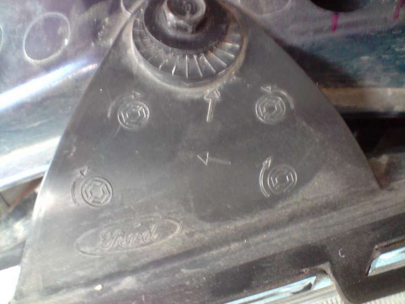

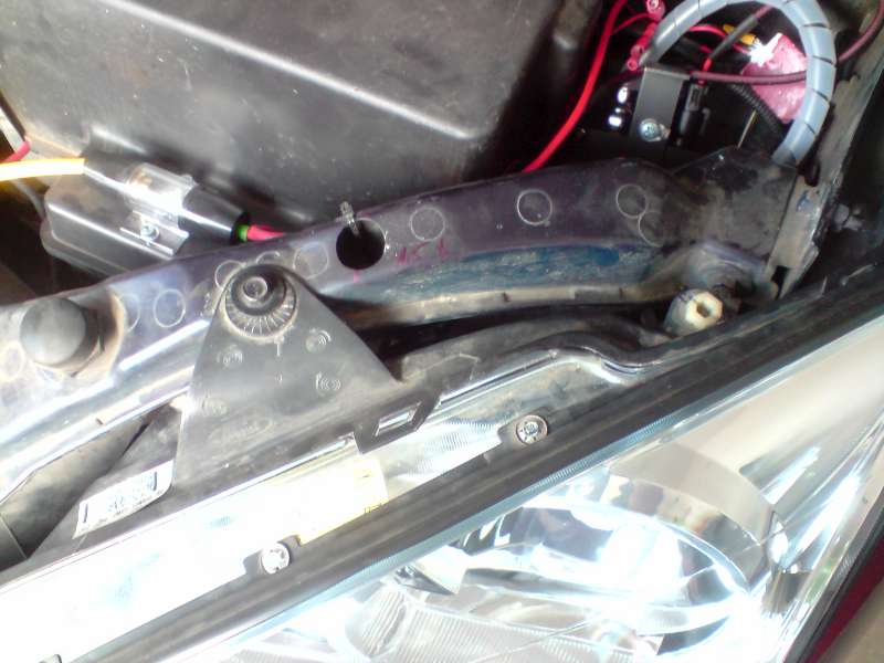

Kluci, kterým šroubem a jakým směrem mám točit, aby mi světlo svítilo níže. To L je trošku výše než P a z tocho schématku na světle jsem trošku zmatený.
Dík
Já ti nevím přesně, protože nejsem u auta, ale podle toho popisu na světle by to mělo být v pohodě poznat, protože podle něj to v pohodě šteluju. U Omegy jsem musel mít nákres jak to mám točit, protože tam nebyla žádné piktogramy oproti Mondeu
Případně to zkus poštelovat šroubem na výšku a poznáš kam to jde- jestli nahorů, nebo dolů...
jestli to dobře chápu tak máš vyznačený dva způsoby jakým když budeš točit se hne parabola, když štelováky k sobě tak dolů když obráceně tak nahoru atd.... myslím, že je to jednoduchý.
