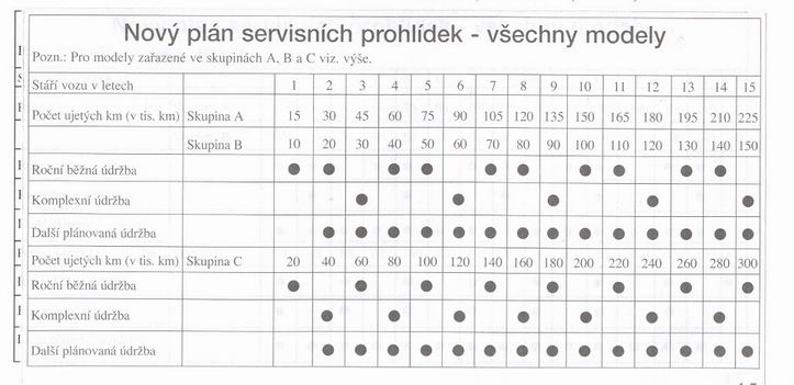

chmelko píše:dokola tu vypisujeme,že fofo1 do FL, čo je do konca roku 2001 má predpísanu výmenu do 15tis/km rok, všetky ostatne fofo1 a 2 maju výmenu predpísanu na 20tis km/rok :idea:
Chmelko, zapoměl jsi dodat, že lhůta 15 000 km se týká jen dieselů. (zdroj: H.R. Etzold - Jak na to, str.14)
Plán údržby.jpg (21.35 KiB) Zobrazeno 1207 x

chmelko píše:Jemar ,niesom si tak isty,či sa nahodou nelíši priručka jak na to, od manualu priamo od forda
Etzold má asi ve své knížce chybu. V manuálu jsem nenašel nic, ale v knížce o záručních podmínkách je tabulka, kde jsou jednotlivé typy aut rozděleny podle skupin:
A = všechny Fordy včetně Focusu
B = Scorpio Diesel
C = Transit od 8/98
jelikož mám knížku francouzsky, půjčil jsem si tabulku od Fokiho (odkaz)
Připomínám, že to platí jen pro modely před FL.
Dál bych se chtěl zeptat, jestli někdo víte, zda-li změna intervalu na 20 000 km po FL, je marketingový tah (srovnání kroku s konkurencí), nebo byly udělány nějaké zásadní technické změny v mazání motoru.

Příspěvek od Jemar » 14.01.2009 00:24
Spíš se ale přikláním k názoru, že je to jen obchodní politika, protože kniha "Jak na to" vyšla v roce 2004 a to co je tam o intervalu výměny oleje napsáno, je úmyslné. V tomtéž mě utvrzuje i další příklad. Pokud na Ford Etis (odkaz) zadám nejstarší Focus s nejstarším benzínovým motorem, vyjde mi 12500 mil (20 000 km), pokud zadám s motorem Endura TDdi do FL, vyjde mi 10 000 mil (16 000 km). Tentýž motor po FL je stejný jako benzín (20 000 km). Takže to vypadá, že nám pan Etzold nelže. :wink:
Je mi vcelku jedno, jestli je interval 15 000, nebo 20 000 km, protože do roka stihnu oboje. Jde mi o to se dobrat nějakého výsledku, a podle toho co jsem zjistil, to vypadá, že u benzínu k žádným konstrukčním úpravám mazání motoru nedošlo a interval byl prodloužen na 20 000 km pro benzínové motory i zpětně.
