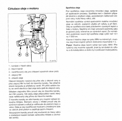

Při kontrole hladiny oleje dle návodu, jsem na měřící tyči u horní rysky (v takovém tom esíčku) objevil nějakou bílou řídkou směs. To bylo při prvním vytažení tyče ještě před otřením hadříkem. Po otření a vytažení tyče již tam ta směs nebyla. Chtěl bych se tedy pozeptat, pokud by někdo věděl, co by to asi tak mohlo být (voda... atd) ? Fofo mám 2 roky, má najeto dle tacho 117 tkm, a doposud byly kontroly OK. Děkuji za odpověď.

vitacz
Příspěvky: 1744
Registrován: 16.06.2008 22:08
Bydliště: Praha 10
Re: motorový olej pro focus-všechny informace na str.1
Příspěvek od vitacz » 12.01.2009 18:36
edit chmelko:zmazana zbytočna citacia :idea:
Hodilo by se foto.

pravdepodobne sa jedná o vyzražanu vlhkost z oleja pri týchto mrazoch, ktorá sa opatovne pohltí

jjj dělá se hlavně při jízdě na krátké trasy :wink:
