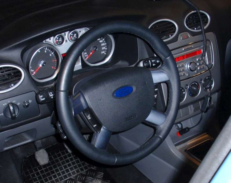

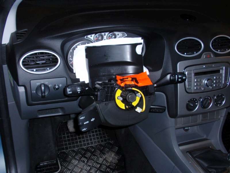

Tak jsem se dneska pustil do toho volantu, nejdřív mi ten airbag vůbec nešel odjistit, docela jsem se u toho navztekal. V zoufalství kdy mi to nešlo jsem pak i volal ZaQikovi o telefonickou radu. Musel jsem si pilkou na železo zkrátit rujeť šroubováku, abych se tam s ním vůbec vešel. Pak se mi konečně podařilo vycvaknout první úchyt, druhý byl otázkou okamžiku když už jsem věděl jak na to. Jenže se tím aktivoval klakson a navíc asi tím jak už byl airbag vyosený mi ten třetí úchyt za Boha nešel :bebng: Ještě že mám sluchátka na střelby, jinak bych ohluchnul, klason ne a ne přestat :dih: Po několika dlouhých minutách to konečně vzdal i ten třetí úchyt a airbag se uvolnil, načež se všude začalo rozléhat slastné ticho. Zbytek byl podle návodu už hračka. Když jsem pak vystoupil z auta, zjistil jsem, že se vloudila malá chybička. Jak jsem při demontáži airbagu otáčel volantem tam a zase zpátky, ztratil jsem nějak přehled kam mám zatočená kola, takže když jsem si před demontáží rovnal volant, aby byl rovně, kola byla o jednu otáčku vytočená, což jsem nevěděl. Tak doufám, že díky tomu při zpětné montáži nevznikne nějaký problém, ale myslím že ne. Takže teď mám v garáži auto bez volantu, montovat ten nový dneska
už nebudu. Je to ale takhle asi docela dobré zabezpečení :mrgreen:

FUGAS píše:ztratil jsem nějak přehled kam mám zatočená kola, takže když jsem si před demontáží rovnal volant, aby byl rovně, kola byla o jednu otáčku vytočená, což jsem nevěděl.Tak doufám, že díky tomu při zpětné montáži nevznikne nějaký problém, ale myslím že ne. Takže teď mám v garáži auto bez volantu, montovat ten nový dneska
už nebudu.
aby to nevzalo ESP jako chybu , protoze v krouzku pod volantem je snimac uhlu natoceni .
Příspěvky: 24911
Re: Tempomat
Příspěvek od ZaQik » 15.03.2012 08:27
foki píše:aby to nevzalo ESP jako chybu , protoze v krouzku pod volantem je snimac uhlu natoceni .
nemelo by ... ESP nevi, jak fyzicky mas namontovany volant, pouze "pozna" max. vytoceni doleva a doprava ... ne?

Rejpavá:
Proč ste neodpojili baterku? Pak to netroubí a jinak se to doporučuje právě kvůli demontáži airbagu, aby náhodou blbou nevyletěl :) ... aj v návodu tu na foru to je uvedený ;)
btw. klíč a volant lepší je vzít kříž na kola :)

Takže dnes nahozen nový volant, vše bez problémů i ESP zůstalo v klidu :D
