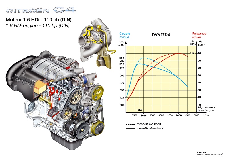

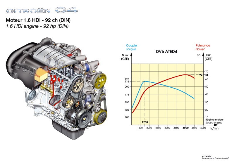

- Komi
- Příspěvky: 414
- Bydliště: Bratislava
Re: 1,6 TDCI NEBO 1,8 TDCI 85KW
krivky 1,6 zo stranky brnocar.cz su pripojene, nad 4200 je uz 1,6 80kW je silnejsia
ako 1,8 85kW takze v tam ho natreme ! (zart)
- martasak
- Příspěvky: 384
- Registrován: 27.04.2008 00:28
co nechápu, že v těch 4000 se podle modré křivky krouťáky 66 a 80ky moc neliší, zatímco výkony si liší o >20%. Zatímco do 3500 ot. je tam solidní převaha nad 66kW verzí (tedy do té doby, než se zanese filtr
) A to ještě nemluvím o overboostu
Ano, správný postřeh, soudruzi z Francie udělali asi někde chybumartasak píše:co nechápu, že v těch 4000 se podle modré křivky krouťáky 66 a 80ky moc neliší, zatímco výkony si liší o >20%. Zatímco do 3500 ot. je tam solidní převaha nad 66kW verzí (tedy do té doby, než se zanese filtr) A to ještě nemluvím o overboostu
Ze školy jsem sice již nějaký ten pátek pryč, ale doufám že se nemýlím, když řeknu, že výkon by měl být přímo úměrný jak otáčkám tak kroutícímu momentu. Podle mně těch 80kW/4000ot odpovídá 191Nm, kdežto 66kW/4000ot by odpovídalo 157Nm. Takže ten graf pro 66kW podle mně lže
Jinak k porovnání charakteristik - plochá křivka výkonu u 66kW může být vlastně provozně příjemná
Ještě bych připomněl, že samotné porovnání křivek stále ještě nestačí, je třeba porovnat například i zpřevodování
