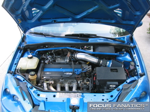

Když to vezmu logicky s kapkou znalostí z předmětu pružnost a pevnost na báňské, tak odhaduju, že to zmenší krut na přední nápravě při projíždění zatáčkami. Pokud máte jeden pohlcovač krutu v poloosách a převodovce a vertikálně nahoru jdou tlumiče, tak když mezi tlumiče přidáte druhý pohlcovač krutu, bude to logicky pevnější.
A účinek pevnosti se přenese i na karoserii, takže i ta bude částečně pohlcovat skrut.
Nevýhoda je, že při eventuelním bočním nárazu přenese část energie nárazu i na druhou stranu karoserie, takže se může pohnout přes to uložení na tlumiči.
Jak velký to má vliv na bezpečnost jízdy ovšem nevím, to musí každý zkusit sám - a jak vím, hlavně je to o pocitu každého.

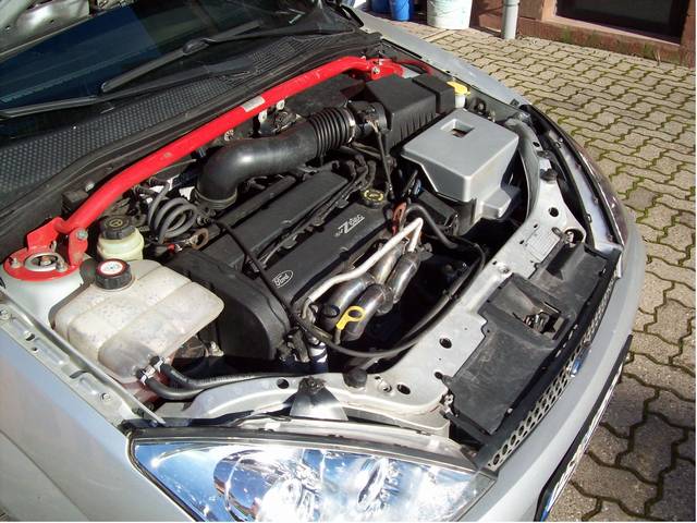

Tak chlapi, kdo mně udělá rozpěrnou tyč? A kdy ji můžu mít doma?
Co to udělat nějak aby nepřekážela těm pojistkám, třeba takto:

A nebo přes pojistky, ale udělat tam takhle šrouby, aby se nechala rozpojit a třeba zvednout (ale ne štelování v prostředku):

d3DEk ta cervena vypada ta samá jako ma Pajas, taky srouby na rozpojeni...
ta modra lomená se mi nezda moc ucelna, preci uz jen sila nebude pusobit primo kolmo ale rozlozi se do vice smeru

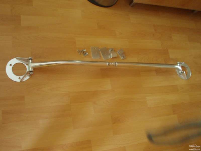

ja sem koupil tuhle za 500 v bazaru . Dala by se podle toho vyrobit z nerezu ale nevim cenu musel bych to omrknout tak napiš

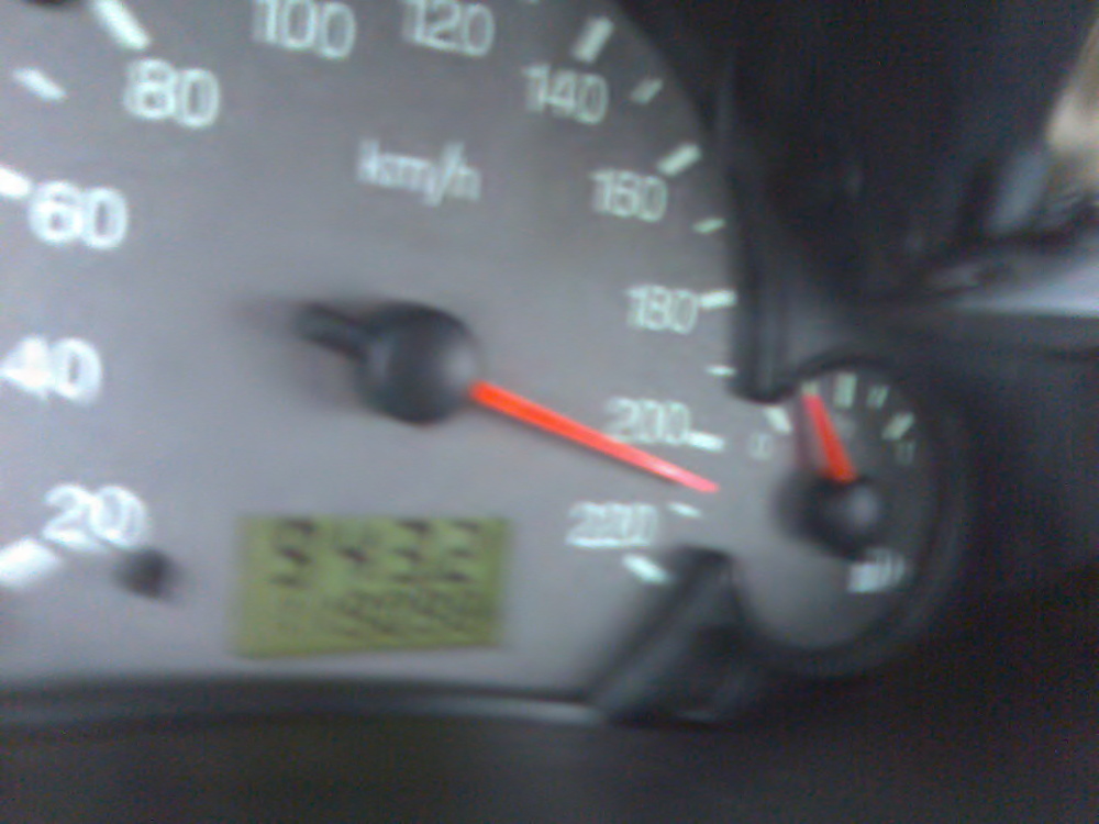

jj já to raději nefotil cca kolem 185 tam bylo u mě
a ty nikde
