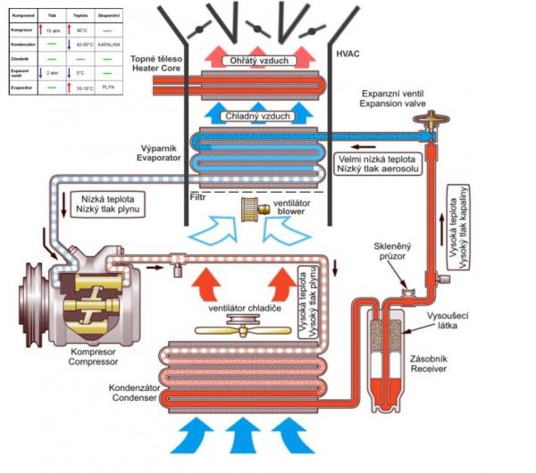

Příspěvek od chmelko » 02.11.2007 15:29
je to síce asi na založenie noveho vlakna,ale vkladam vám schemu (princíp) pracovania klimy a nasledneho ohrevu na požadovanu teplotu
snad to už všetky famy ohladom fungovania, sprevodovania, vycvakavania vyvrati..
(47.72 KiB) Staženo 475 x

chmelko - volal som koli tomu aj znamemu do Fordu (elektrikar a fakt dobry, zatialmi opravil aj neopravitelne) a povedal mi ze na fofo proste klima kompresor nejde stale, jednoducho ho musi vypinat. A otacky sa ti urcite budu menit, ved ak ti pripne a odopne kompresor tak to musi byt citi, ved je to zaber ako svina.
Kukol si sa ako to funguje tebe?
A este malickost, takze podla tejto schemy to vyzera tak, ze ty vlastne stale zohrievas vzduch ktory ide do kabina, len ide o to ci menej alebo viac alebo je to vypnute- mylim sa?
