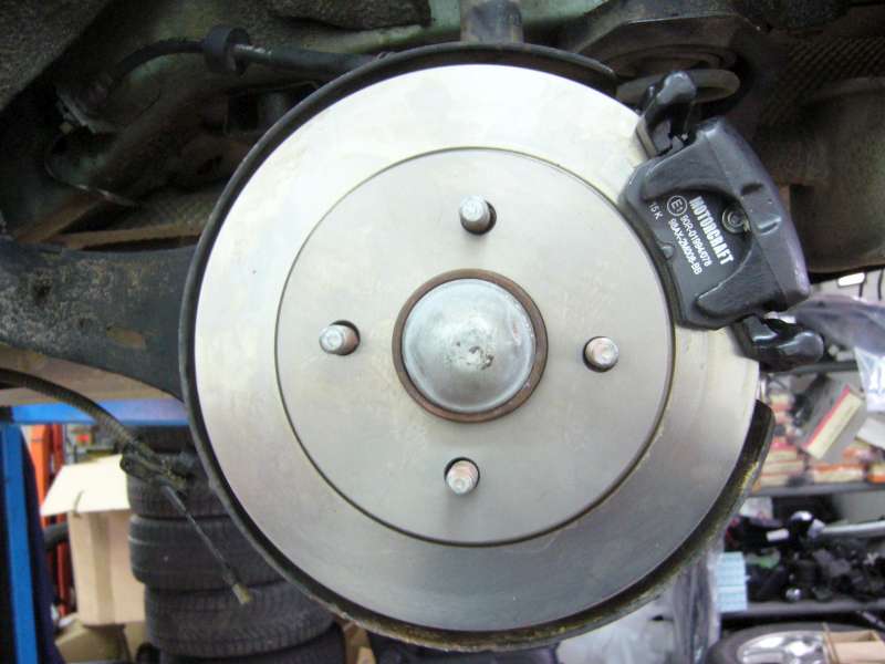

Zdravím
tak jsem byl 26.3 u Fokiho na již zmiňované výměně brzd.
Měnil jsem přední kotouče (motorcraft), desky (motorcraft),
a na zadní nápravě celé bubnové za kotoučové. Tzn., náboje kol, brzdiče, brzdové hadičky, táhla ruční brzdy + se dávaly nové kotouče (ATE) + desky (motorcraft)
novou brzdovou kapalinu do celého systému
+ jak se bohužel ukázalo, ještě ložisko v levém náboji, protože hučelo.
Trochu se rozepíšu o +/- obou typů brzd. Vše co zde napíšu, jsou však jen mnou vypozorované poznatky, tudíž mě za to prosím nekamenujte

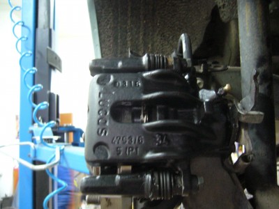

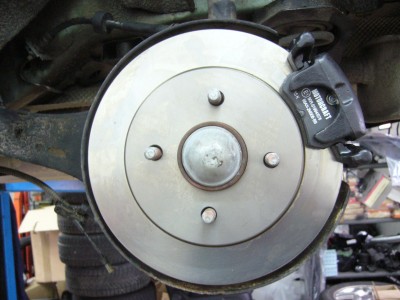

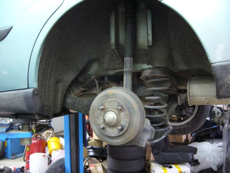

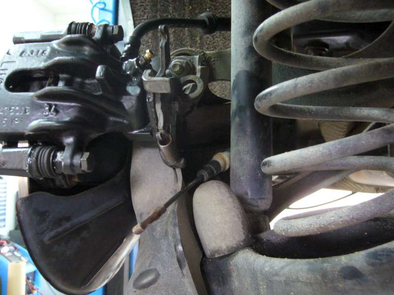

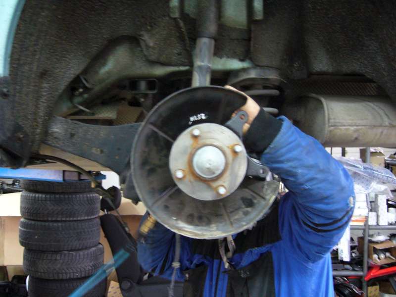

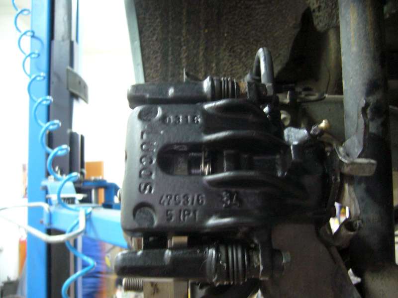

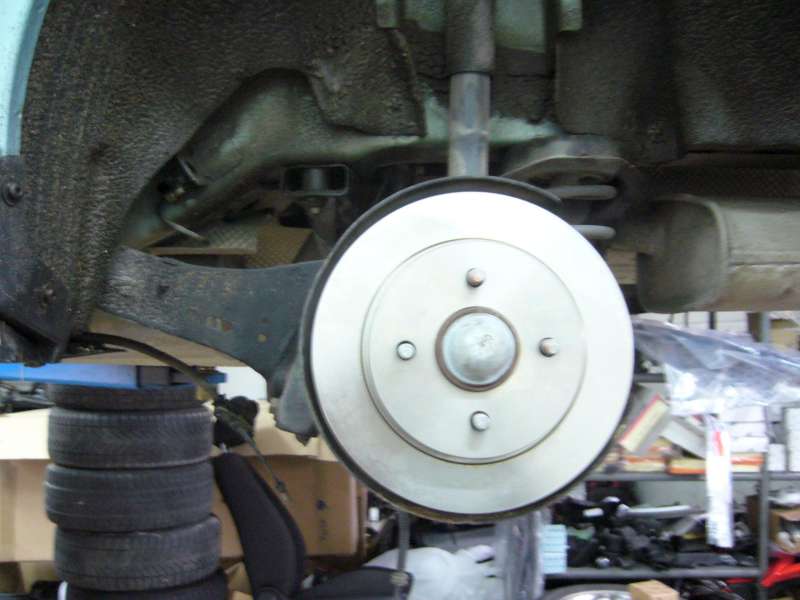

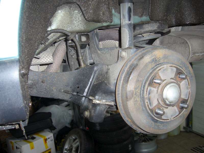

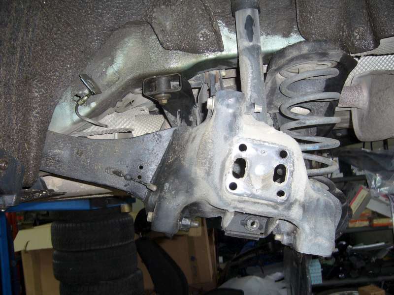

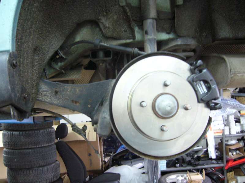

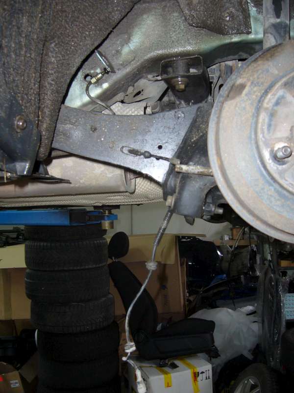

Po domluvě s Fokim, jsem nafotil pro fórum většinu úkonů při výměně. Tak se do toho pustíme:
Auto zvedneme, odbrzdíme!!! a sundáme kola Rozpojení lanovodu ruční brzdy Odpojení brzdové hadičky a čidla ABS edit foki : rozpojeni lana rucni brzdy - v nejhorsím pripade preríznout
Demontáž bubnu. Demontujeme Tlumič ze spodního uchycení, a vytočíme 4 šrouby na kterých drží kotouč. Po povolení již lze stáhnout otočnou část bubnu na které je náboj a šrouby na uchycení kola. Chce to trochu síly a nebát se toho. Poté vevnitř v bubnu odvrtáme dva malé nýtky které drží zbylou část bubnu na rameni, a zbytek bubnu s paknami nám zůstane v ruce Na zemi ležící 2 části bubnu, ta s nábojem, tu sundáme hned po povolení šroubů, a ta s paknami, ta jde dolů až po odseknutí/odvrtání nýtků. Tyto nýtky mají pouze přidržovací vlastnost a nejsou nijak důležité
POKRAČOVÁNÍ V DALŠÍM PŘÍSPĚVKU
nelze sem vložit více příloh

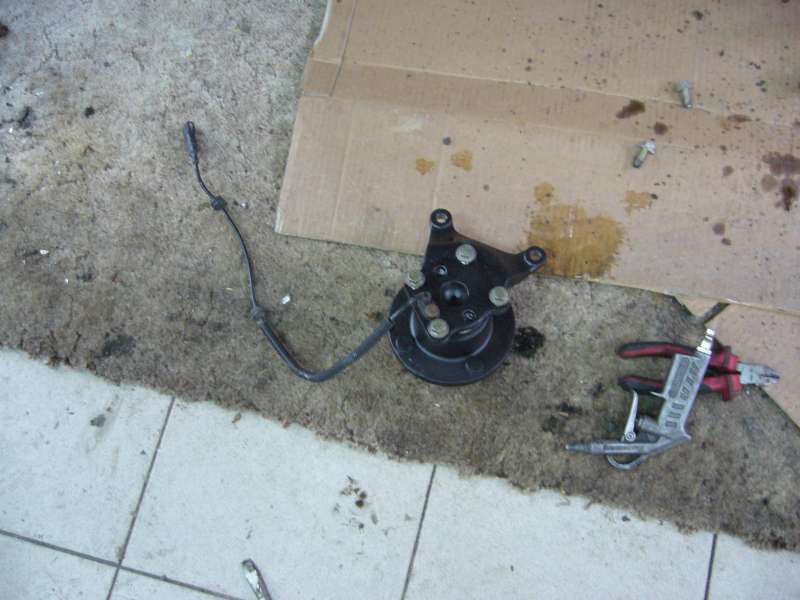

POKRAČOVÁNÍ
Náboj pro kotoučovou brzdu s čidlem ABS Vezmeme náboj pro kotoučovou brzdu, plus příslušný krycí plech kotouče (pozor je levý a pravý!!!) a přišroubujeme jej 4 šrouby na rameno místo bývalých bubnů. Přišroubujeme zpět tlumič!(v pozadí Foki při výměně) Na náboj nasadíme kotouč. Ten musíme předem odmastit, a v místě kontaktu s nábojem jej namázneme měděnou vazelínou. Nasadíme část brzdiče v níž jsou nasunuty brzdové destičky edit: zkontrolujeme , zda stefty volne "plavou" pokud jsou zatuhle dojde ke sjizdeni desticek a nepravidelnemu opotrebeni kotoucu Nasadíme brzdové destičky
nevleze se sem víc příloh

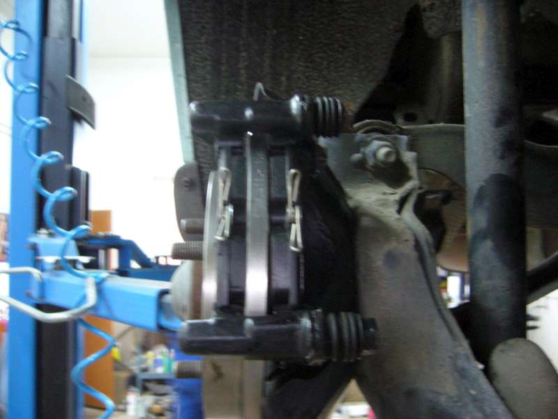

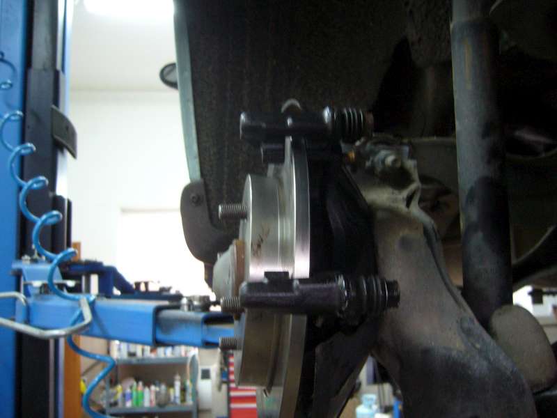

POKRAČOVÁNÍ
Nasadíme druhou část brzdiče s brzdovým válcem a přišroubujeme Kompletně osazená brzda Přišroubujeme brzdovou hadičku a pustíme se do výměny lanovodu ruční brzdy Povolíme krycí plechy výfukového potrubí a v oblasti ramen. Vytáhneme stávající lanovody a nahradíme novými, určenými pro kotoučovou brzdu Lano připravené k zaháknutí na brzdič. Lano nejprve přichytíme k ruční brzdě kterou úplně povolíme, potom lano zahákneme za brzdič a postupně dotahujeme ruční brzdu
Závěrem
Je vhodné vyměnit brzdovou kapalinu. Má určitou trvanlivost. edit : v te tvoji uz sly kulicky bordelu a vody takze byl nejvyssi cas
Je nezbytně nutné !!! soustavu několikrát řádně odvzdušnit
Nakonec bych chtěl poděkovat Fokimu za vynikajíci práci + umožnění pořízení fotografií. Takovýchto dobrých servisáků už moc není, nemluvě o rychlosti a ochotě. Takže Milane, díky moc!!
Pokud se budete chtít někdo konkrétně zeptat, obracejte se na mě přes SZ, pokud by jste snad měli zájem o zbytky těch bubnových brzd, tak taky SZ. Dík
Admini, pokud uznáte za vhodné, tak tento příspěvek překopírujte i do sekce Návody
