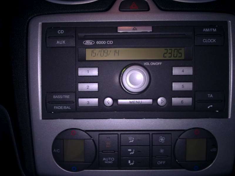

a co tam mas za radio? foto?je to ford jo??

tommula píše:a co tam mas za radio? foto?je to ford jo??
ford 6000 CD foto prilozeno

ZaQik píše:spis nekdo menil parametry radia ... chtelo by to diagnostikou kouknout na nastaveni radia ... treba radio neni puvodni a tak nevi, ze tam repraky jsou
vypada ze je origo dokonce sem koukal ukazuje to i vinko auta to jake ma a nevypada ze by bylo vytahovane tak nevim
tak sem mel radio venku a podle kodu a cisla co je na radiu tak to sedi i ze servisni knizkou i tym kodem co tam je po zapnuti
Ford Focus MKII 1.6 TDCI 66KW rok vyroby 2005
Příspěvky: 24862
Re: Reproduktory
Příspěvek od ZaQik » 16.09.2014 12:00
tak jsou oba repraky KO a je potreba je vymenit

Příspěvek od slapak.michal » 16.09.2014 12:05
ZaQik píše:tak jsou oba repraky KO a je potreba je vymenit
i ksyz je nemuzu na radiu zapnout??? tzv FADE??? to mi nejde prepnout
Příspěvky: 24862
Re: Reproduktory
Příspěvek od ZaQik » 16.09.2014 12:08
v jinem vlakne (kams taky psal) nekdo potvrdil, ze kdyz oba zadni odejdou, tak to radio pozna a odpoji je
