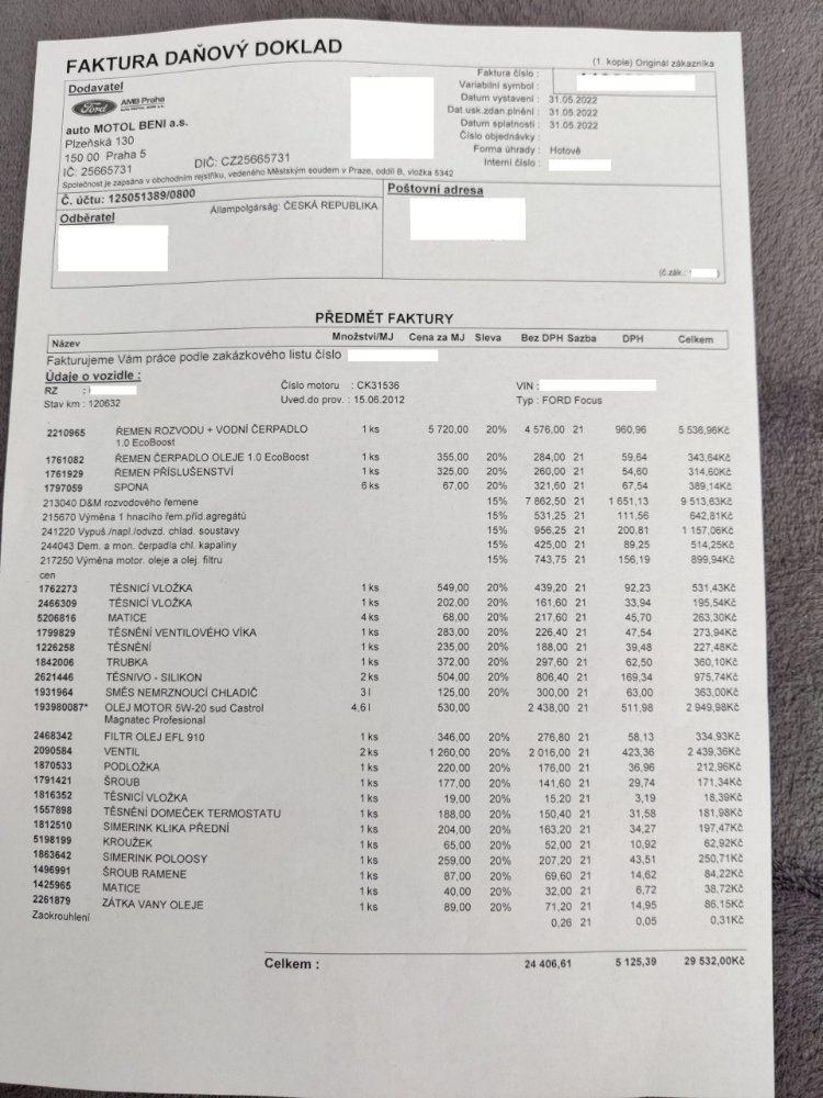

No tak já jsem objednán na rozvody na 30.5, tak jsem zvědavý, na kolik to nakonec vyjde
Pak samozřejmě dám vědět.
Žádal jsem výměnu rozvodů včetně řemínku čerpadla oleje,kontrolu sacího koše a výměnu oleje.

Tak auto je odvezeno v servisu na rozvody.
Když jsem se byl do servisu objednávat, tak samozřejmě jako všude "nic není problém" a hrozně se divili cenám které jsem dostal v nabídce jinde. Dnes při předání už tak optimističtí nebyli a snad se prý do těch 30 vejdou. Jestli se něco neobjeví. Mi fakt je*ne
Bohužel teď mi už nezbývá než se jen modlit, aby se vešli do rozpočtu.
Rozsah prací je dohodnut na :
Výměna rozvodů včetně pumpy a řemenu olejového čerpadla
Kontrola zanesení sacího koše olejového čerpadla
Výměna oleje a filtru.
Tak jsem na to vážně zvědav.

Auto bude za hodinu hotové, takže smůla. Do 30 se vešli.
Cena "jen" 29500
Cena "jen" 29500

Re: Rozvody Ecoboost 1.0 92kW
Ford AMB Praha Ořech
EDIT: Vozidlo vyzvednuto, zaplaceno 29532kč.
Tvl jenom olej za 3 tisíce jo ??
Ty autorizovaný servisy jsou fakt zlodějina to je tak skoro 300% marže ne?
5W20 je drahej ikdyž dělám servis u kamaráda..
