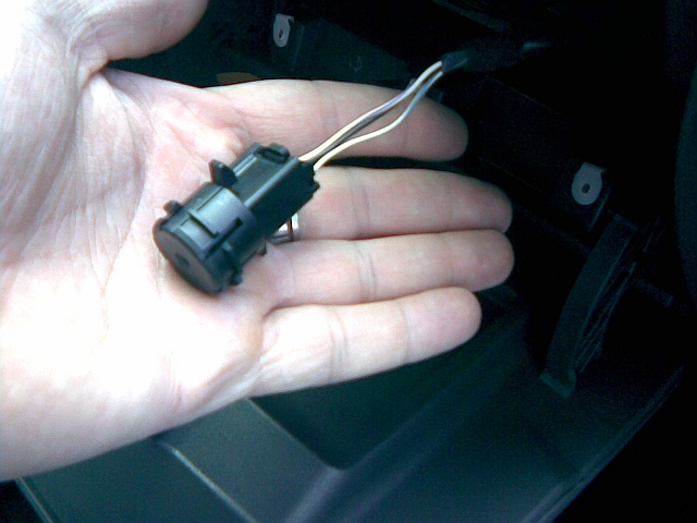

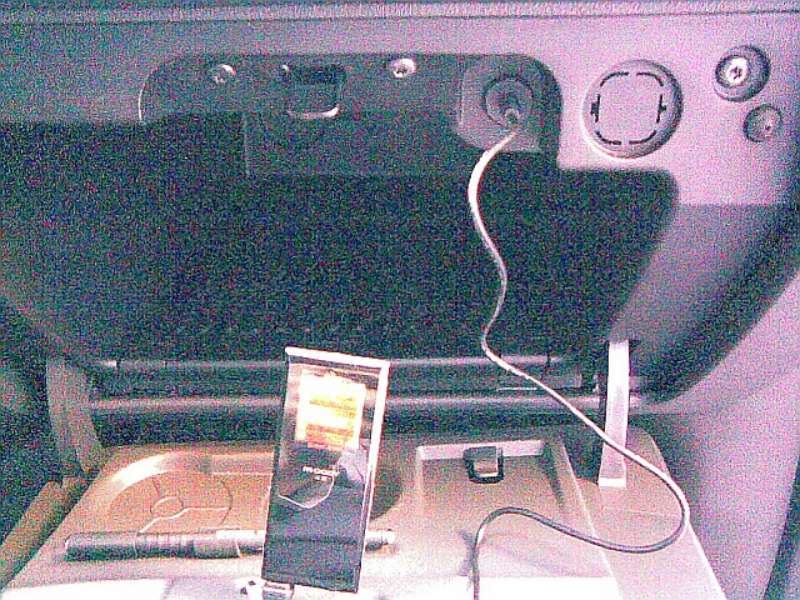

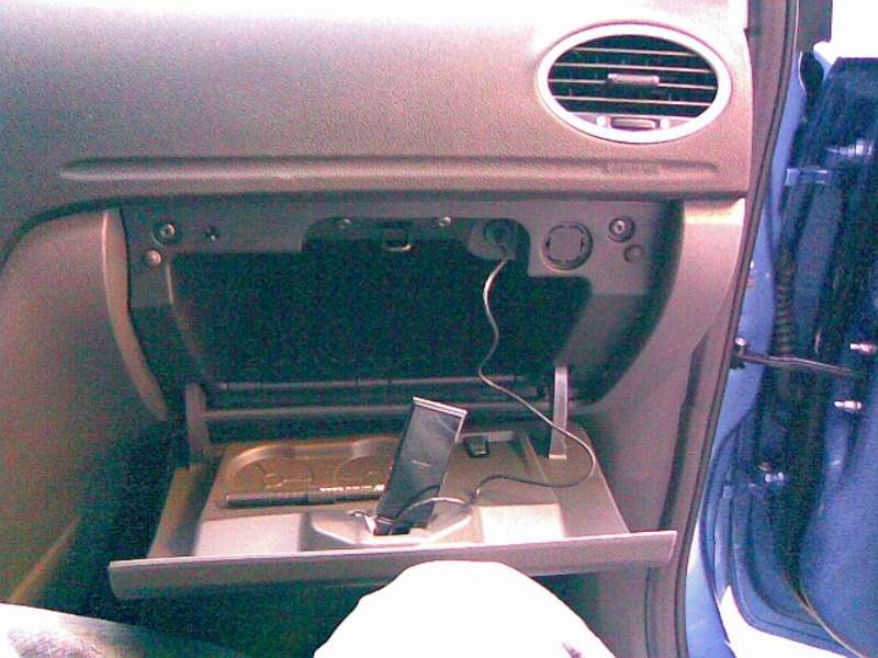

Tak jsem se do toho dal, měl jsi pravdu, za kastlíkem bylo zaizolovaný to samý, co u tebe, takže jen nacvaknout ten váleček s konektorem na jack, udělat díru na něj v tom "case" vnitřní schránky. Za fotky sorry, udělal jsem foťákem jednu, pak odešly baterky a tak ty ostatní jsou telefonem. Až nabiju foťák, udělám fotky pořádný a vyměnim je tu.
Takže ještě jednou díky :)

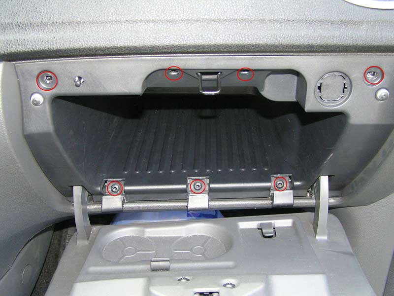

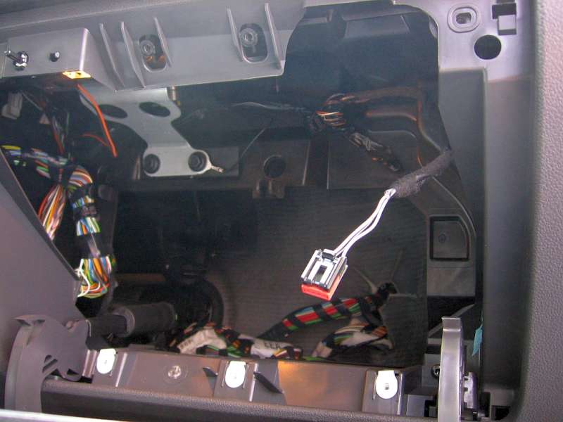

Tak sem dnes rano celej natesej odmontoval kastlik, ale bohuzel u meho auti ta priprava neni. Mam tam jenom 6-ti pinovej konektor v kterem jsou zapojeny 3 draty :-( takze si pripravu na AUX budu muset udelat sam.
Pro jistotu prikladam foto montaznich bodu kastliku, chvili mi trvalo nez sem prisel na to, ze 3 sroubky jsou schovany :)

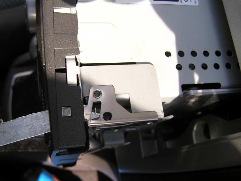

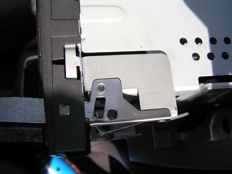

Tak nakonec si vystup pro AUX udelal za pomoci navodu tady:
http://web.mac.com/zifnab/Visteon_6000C ... C-Max.html
Asi nejhorsi bylo pro me vytahnout radio. Udelal sem si planzety pro odjisteni radia podle navodu, ale porad neslo vytahnout. Nakonec sem prisel na to ze je potreba ty planzety po zastrceni vyhnout smerem jakoby smerem od radia, aby se uvolnilo zajisteni radia. Potom uz jde radio ven uplne lehce.
Vstup pro AUX je na obr. "Konektory" ten bily. U me tam byly jenom 4 piny. Zapojeni techto pinu je na obr. "AUX vstup". Pokud mate doma starou bednu od PC, muzete pro propojeni radia a zasuvky pro 3.5 jack pouzit draty, ktere slouzi pro propojeni led diod bedny se zakladni deskou. Roztec pinu je u nich stejna a draty jsou dost dlouhe pro zapojeni napr. do volne pozice vedle tlacitka pro rozmrazovani zadniho okna jak to planuju ja :wink:

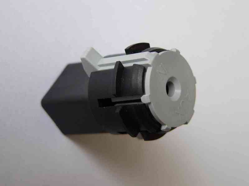

SUPER! Dnes jsem to rozmontoval a pripravu jsem tam nasel :D , ted uz zbyva jen dokoupit "valecek". Nevite nekdo jestli se da koupit ve Fordu samostatne, nebo je potreba koupit cely set i s kabelazi (kod: 1426121)?
Ford Focus II combi, 1.6 TDCi, 2007, Black Panther
fantozzi
Příspěvky: 40
Bydliště: Zlín
Re: FoFo II, radio CD 6000, AUX vstup?
Příspěvek od fantozzi » 16.06.2008 08:29
Tak jsem byl dnes rano ve Fordu a mam dobrou zpravu. Pokud mate v aute kabelovou predpripravu na AUX-IN, nemusite kupovat celou sadu za 500,- Kc (kod: 1426121). Staci vam samotny "valecek" bez kabelu za 120,- Kc (kod: 1310208). Dnes jsem objednal a zitra by mel prijit, tak kdyby byla jeste nejaka zrada tak dam vedet.
