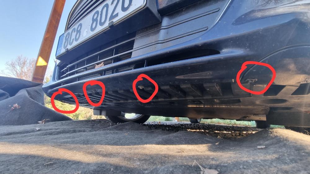

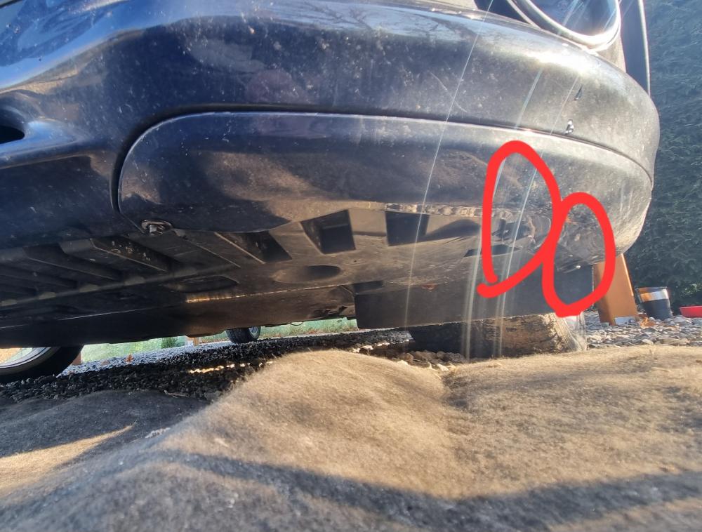

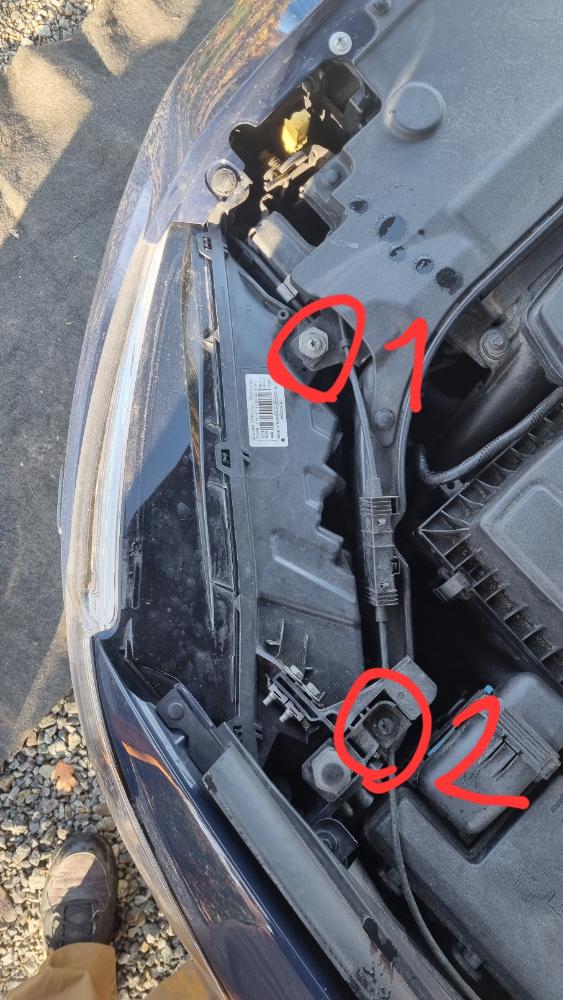

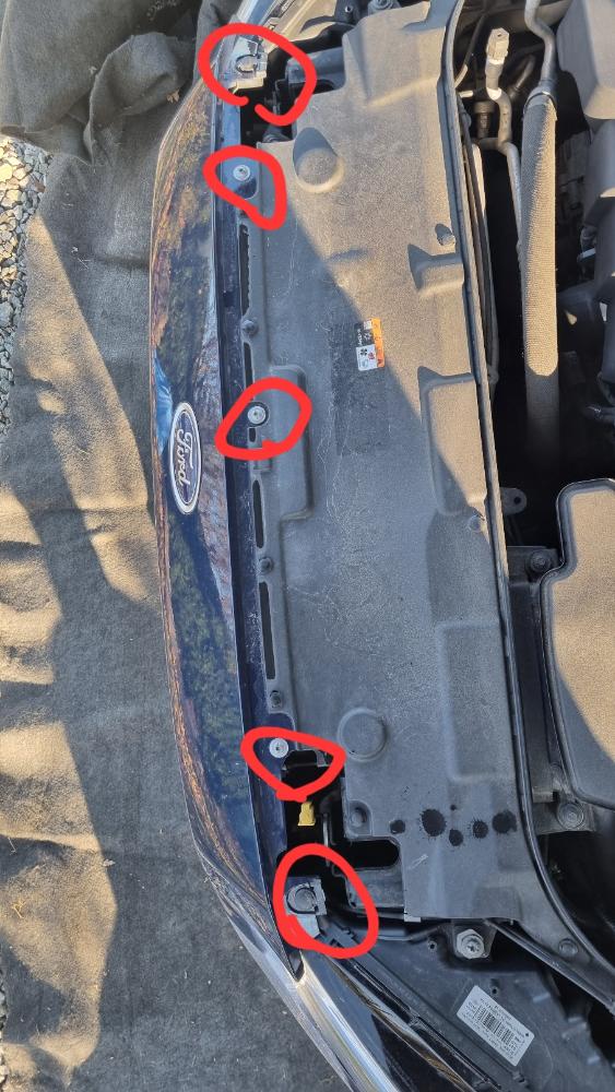

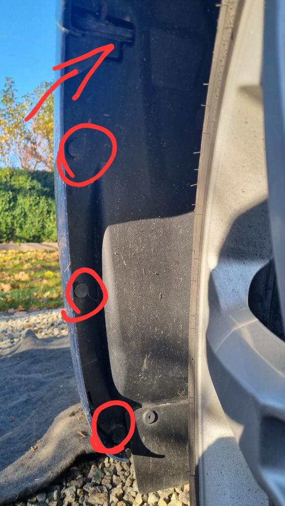

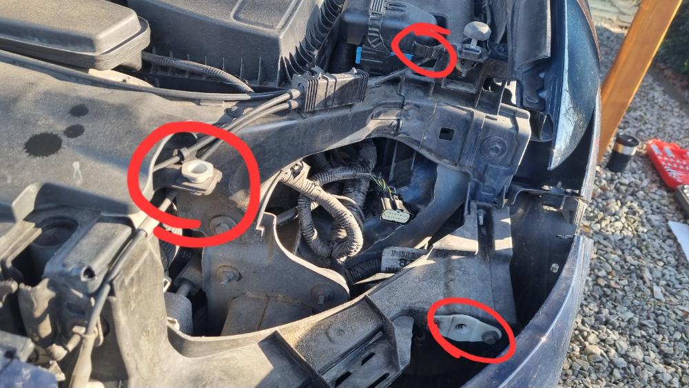

Nářadí stačí: ořech 7 a 10mm, torx 20,25 a 30. A vidlička na vypichování těch špuntů, popřípadě široký šroubovák.
Vypíchneme plastové 3 špunty a povolíme (nevytáčet) 10mm šoub jak je šipka.
Vypíchneme dva špunty na krajích (u světla co nedemontuješ nemusíš), pak 4 menší špunty, které jsem nezakroužkoval ale jsou ve stejné úrovni co zbytek, a vyšroubujem 3x torx
Odšroubujem 4x šroub 7mm
Pak 2 špunty
Pokud nemáš ostřiky, můžeš odchlípnout nárazník, kde se spojuje s blatníkem. A už je uvolněný a je možné pracovat na vyndání světla. Pokud máš ostřik, prvně opatrně vytáhneš za krytku a krytku sundáš. Ne jako já :dih:
Světlo drží na 3 místech. Z vrchu 2x torx, dole je vsunutý čep s kuličkou na konci do pouzdra. Stříbrnej torx (1) si označ fixem, ať víš, jak bylo světlo původně. Černý (2)je fuk, tam je jen jedna pozice.
Světlo musíš lehkým cukem dostat zespodu z toho pouzdra. Zde je vidět
Další možnost je sundat celej nárazník, ale takto mi to stačilo a nemusel jsem odpojovat konektory ani ostřiky.
