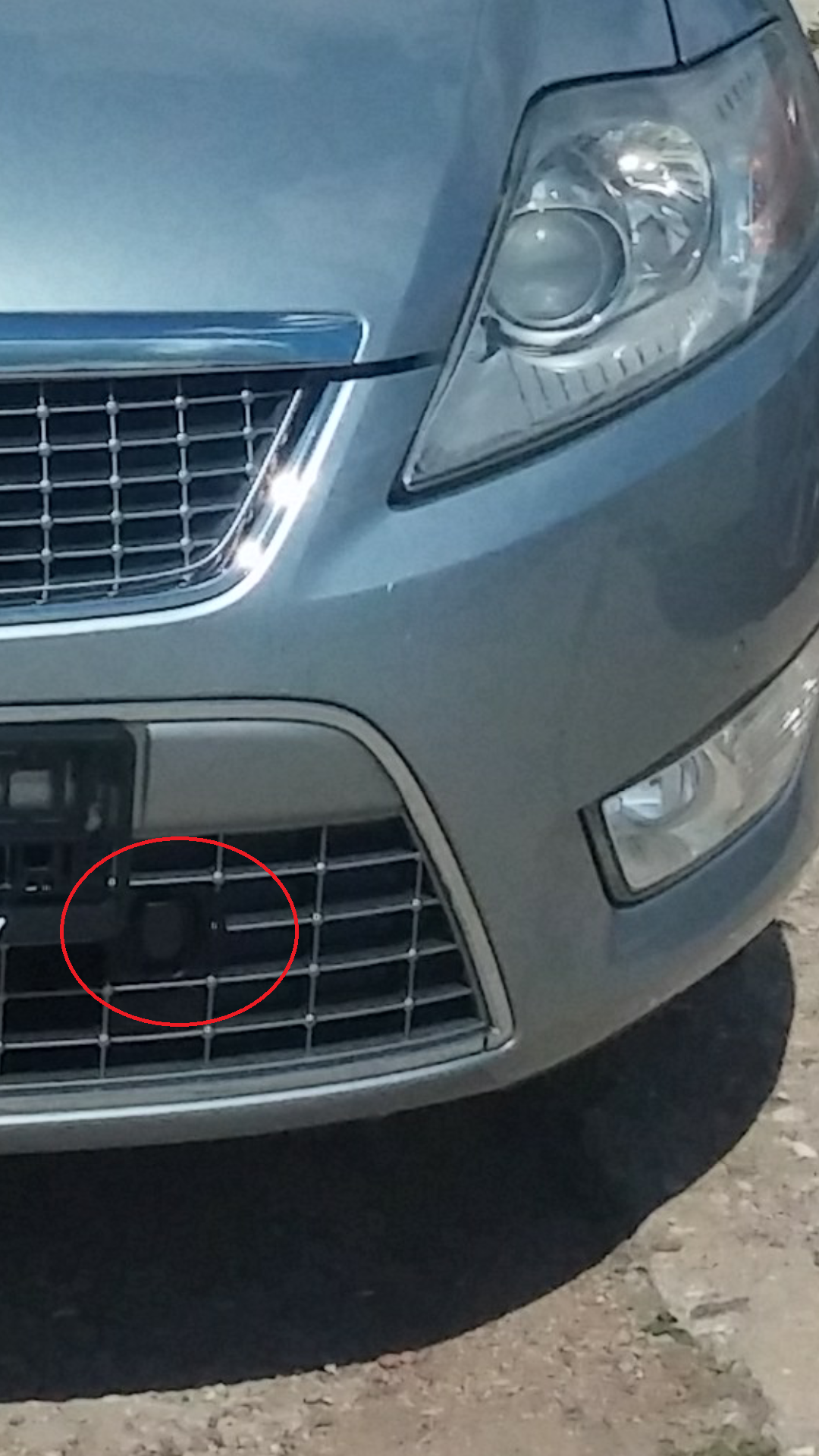

Sice jsem si přečetl celé téma, ale na 100% si jistej nejsem..... webasto je něco jiného než toto?
Ford Mondeo kombi 2.0i 107kw - tovární LPG - BRC (2009)
- Příspěvky: 24861
Re: WEBASTO MK4
webasto je pod pravym prednim blatnikem
tohle bude zasuvka na predehrev motoru pomoci 230V
- Honz8
- Příspěvky: 106
- Registrován: 28.01.2017 15:46
- Bydliště: Moravské Budějovice
Re: WEBASTO MK4
Takže to chápu tak, že není potřeba nikde nic nastavovat v PP a prostě to jen píchnout do zásuvky a motor se po dobu připojení do sítě bude udržovat v nějaké teplotě?
