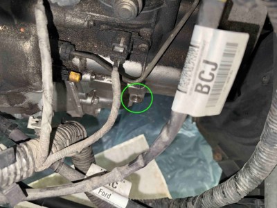

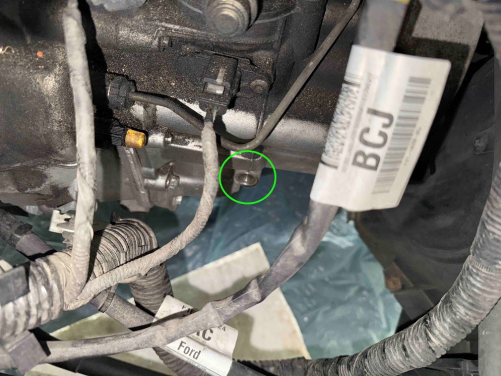

- vavohk
- Příspěvky: 33
- Registrován: 22.06.2013 07:11
- Bydliště: Hradec Králové
Re: Olej do převodovky(manuál) - info str. 1
Omlouvám se,
ale nikde jsem nenašel pro převodovku B6 plus, kde je vypouštěcí a plnící šroub?
Nemá prosím někdo obrázek?
V souboru co je na první stránce k B6 to není vidět.
Děkuji
Děkuji
Ford C-Max 1.0 92kw r.v. 2018
Ford C-MAX 1,6 16v 74kw, r.v.2008 - prodáno
- corsar
- Příspěvky: 154
- Bydliště: Slovensko
Dnes som menil tak zopar foto...prevodovka B6... zo spodu tam nie je dobry pristup, a kedze hlava debilna
si nevzala hadicu, isiel som na to vrchom, odmotoval som vzduchovy filter, je tam lepsi pristup k plniacemu otvoru...ale doporucujem hadicu cca 10mm priemer a pojde to este lahsie...
