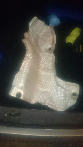

Plech z podvozku
Jeste dotaz, vsiml jsem si, ze mi z poza vyfuku trci izolacni plech, jen mi neni jasny kam presne patri, prikladam foto. Myslim,ze byl pod rezervou, ale pred nedavnem mi menili tlumic vyfuku tak nvm jestli to neodbyli a nemel byt u nej. Diky za odpoved

Re: Plech z podvozku
Urezl plech který je z hliníku a matky jsou železné ,,klasika " udělat větsí podložky a přišroubovat z5.
Ford Focus kombi 2005 II Ghia 2,0 107 kW prodáno
- Nonid
- Příspěvky: 5279
Tak tak. A s rokama akorat zvetsujes podlozky

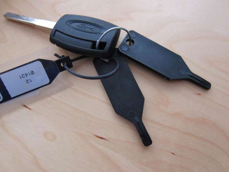

K čemu slouží tyhle plastové "klíče"?
Zdravím, při koupi mého Focusu r.v. 2009 jsem v bazaru dostal náhradní klíč a s ním i tyto dva umělohmotné "klíče" - viz foto.
Tušíte někdo, k čemu jsou dobré? V bazaru nevěděli. Díky!
