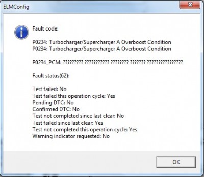

Re: P0234-během akcelerace vysoký tlak přeplňování-1,6tdci66kW
Chlapi, je normální že tato chyba nerozsvítí MIL? Podle výpisu chyby z ELMconfig to vypadá na přerušovanou závadu, která se objeví jen někdy (možná jednou). Co si o tom myslíte? Turbo je nové (repas). Když ji smažu, je po čase zpátky... MIL kontrolka funguje jinak funguje.
