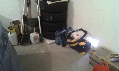

Je docela vtipný, jak jsme se z garáže posunuli směrem do předsíně a k botníkům :lol: Kdy začnu pokládat dlaždice netuším, musím nejdřív tu podlahu připravit a odvézt auto. Dokumentaci pokud je zájem sledovat můj amatérský počin dělat můžu, no problém :lol: Zatím mám jen foto toho, jak jsem si do garáže dovezl vysavač, vodu, penetraci, dlaždice tak nějak celkově jsem tam udělal bordel :lol: Když tak na tu fotku koukám, říkám si, že bych si měl konečně pořídit tu motorku, akorát mi tam na ní za autem zbývá místo - mezi vratama a autem je dalších 30cm rezerva :)

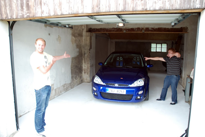

My podlahu v garáži natřeli barvou, co se s ní dělá vodorovné značení na silnicích :lol: Samozřejmě, nejdřív beton, penetrace a pak tahle barva :)

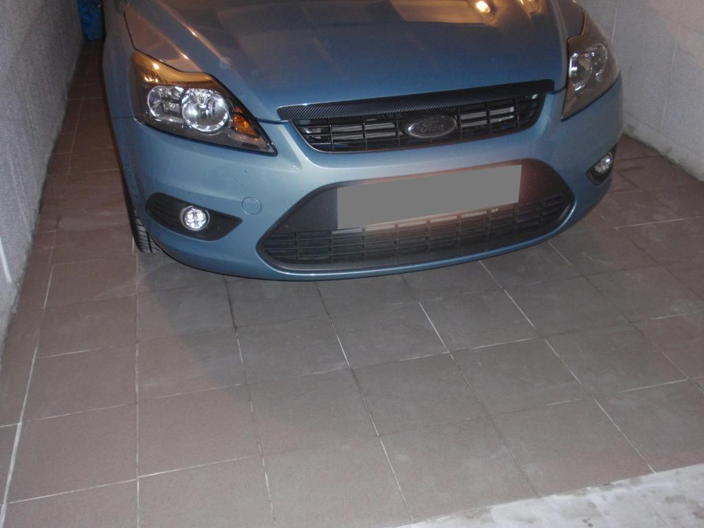

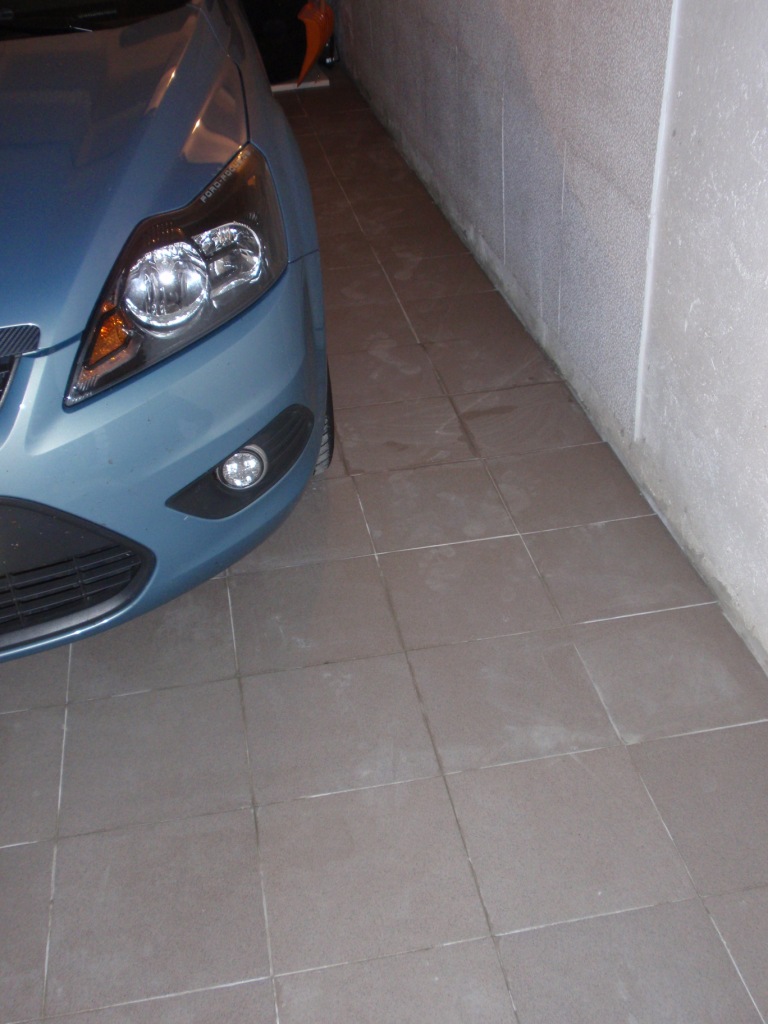

Tak zatímco jste se někteří veselili na Křivce, já využil toho, že jsem kvůli počasí nakonec nejel a tvořil jsem toto. Začínal jsem v sobotu dopoledne v 11hod. a s přestávkou na večeři jsem končil v neděli ráno v 6hod. a to jenom proto, že mi došlo lepidlo :lol: Takže zbytek jsem dodělával jindy. Teď zbývá ještě dodělat spárování a ze zbylých dlaždic zkusím udělat soklík...

Koukám, že ti to vlevo trochu ujelo, ale vypadá to vcelku dobře. Zeptám se na jednu věc. Začínal si v rohu u dveří celou dlaždicí a jel si dozadu ke stěně :?:

Ujíždí to, protože je křivá zeď, takže každá řada začíná trochu jinde. Řešením by bylo, nechat mezi zdí mezeru a začínat všude stejně, ale takhle to bylo jednoduší a vzhled jsem stejně nechtěl řešit. Stejně i po použití 60kg lepidla na zmenšení nerovností zůstala podlaha strašně křivá a je pár míst, kde je dlaždice v o několik mm jiné výšce, než dlaždice sousední. Jinak začínal jsem od zadu od zdi a jel jsem dopředu - z toho důvodu, že jsem na začátku neměl řezačku na dlaždice a u dveří jsou rohy, které bylo potřeba do dlaždic vyřezat. Jinak jsem si původně naivně myslel, že dlaždice nařežu ručně pilkou na železo, ale jsou tak strašně tvrdé, že se pilka vůbec nechytala. Tak jsem si půjčil nejdřív ruční řezačku, ale opět jsem nepochodil. Takže nezbylo než sehnat elektrickou řezačku s diamantovým kotoučem, s tou to pak už šlo...

Fugas: máš to good, jen otázka: Spárovačka ještě není zaschlá, že je to tak flekaté?

Infinter: Flekaté je to proto, že jsem to před focením napoprvé vytřel, takže je to místy ještě mokré :wink:
