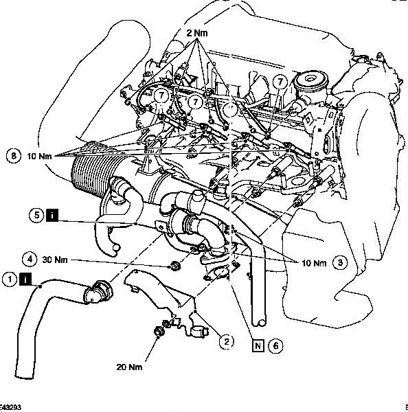

Svičky už mam objednane,Bosch cca 311,-Kč za kus. Dělam to poprve a jsem zvědavej na komplikace. Zaroveň vyčistim EGR ventil. Motor 2,0TDCi r.v.2005 Focus C-Max.
PS: vyměna proběhla bez problemu, cca 5 hod. prace (žhav.svičky+vyčištěni EGRka)
