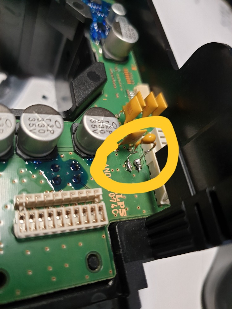

Edit: tak mě to donutilo uženjoy píše:Tak jsem pohlednal znovu, co je okolo toho nového a našel jsem.
Nemám ale radost, protože tohle dělat fakt sám nebudu.
http://www.talkford.com/community/topic ... elp/page-4 uprostřed stránky je pdf s návodem.

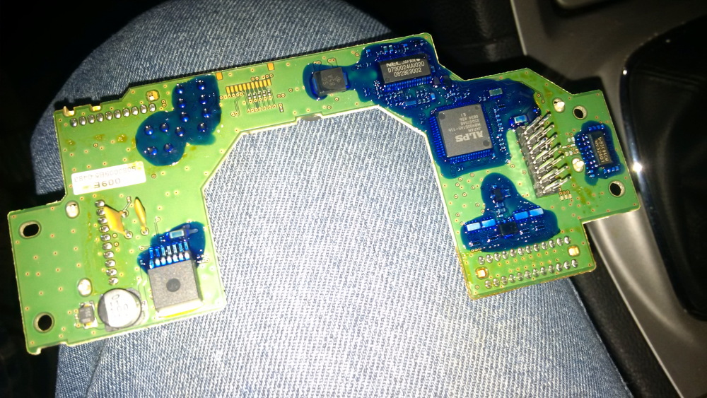

Tak můj tempomat začal v těchto vedrech opět tropit hlouposti. Loni v listopadu jsem na modulu přepájel pojistku + rozebral a vyčistil tlačítka a myslel si , že mám vyhráno. A pak začalo léto a vše je zpět.
Trochu jsem zapátral a našel jsem na vrakáči modul tempomatu, ale bez adaptivní funkce.
Jedná se o univerzální díl, nebo jsou moduly s/ bez adaptivní funkce prostě jiné v HW/ v SW?

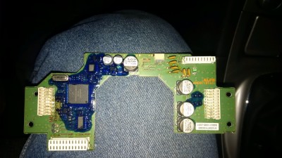

Re: Nefunguje tempomat u Mondea (Mk3 a Mk4)
to je onen zelený tišťák pod volantem - viz foto
Ford Galaxy Ghia, rv 2008, 2.2 TDCi (129kW)
- Příspěvky: 24892
to je modul SASM ... ten lze ve Tvem pripade pouzit jakykoli

Nekomplikoval bych to a udělal ten odpor podle návodu.
Taky jsem měnil tlačítka atd. Až po letech udělal ten odpor a je klid.
