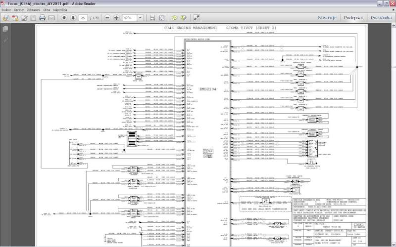

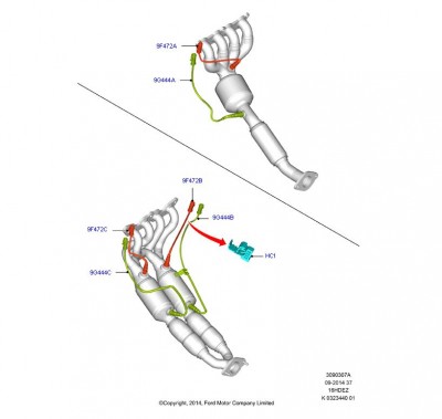

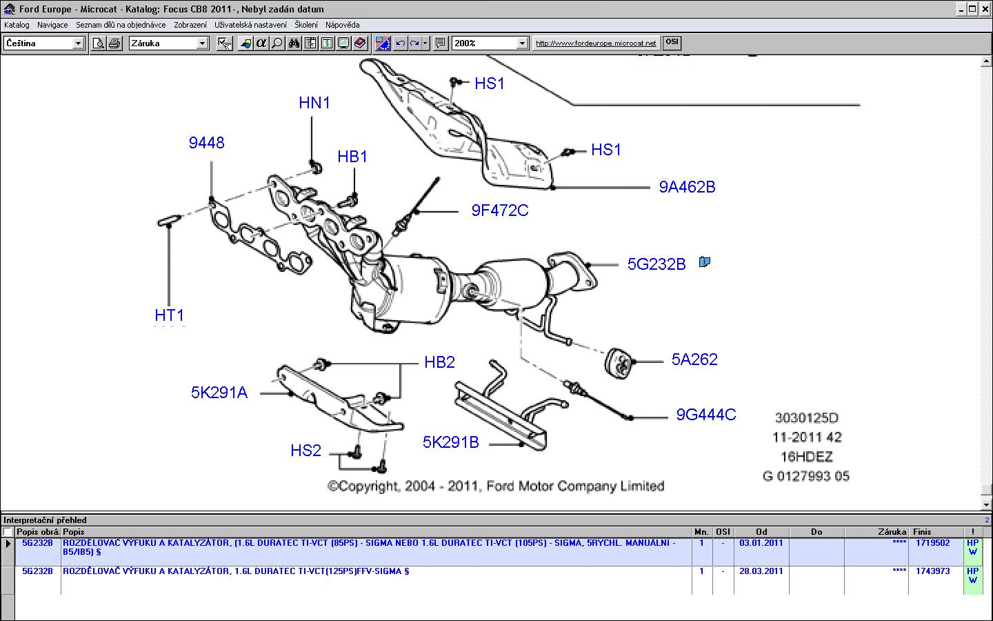

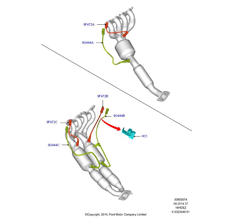

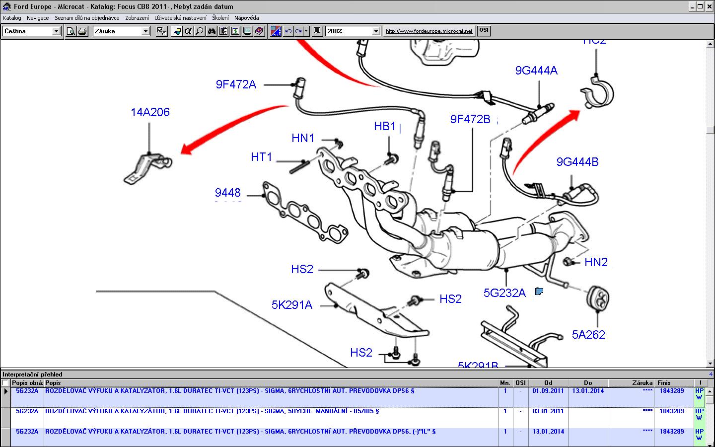

FINIS kody u svodů 105k (77kW) a 123k (92kW) jsou jiné, viz obrázek
Silnejší verze má dva katalyzátory a 4 lambda sondy (nebylo to náhodou i u FF2 2005?)

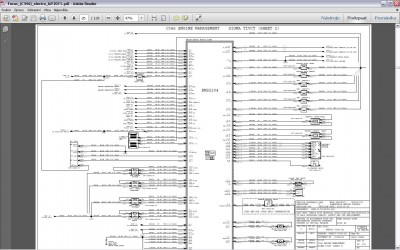

Podle el. schémat vedou do řídící jednotky signály ze čtyř čidel.
Při přechodu z 105koňové verze na 123koňovou by se zřejmě museli vyměnit svody, přidat dvě lambda sondy a přehrát software. Pak by to snad fungovalo :)

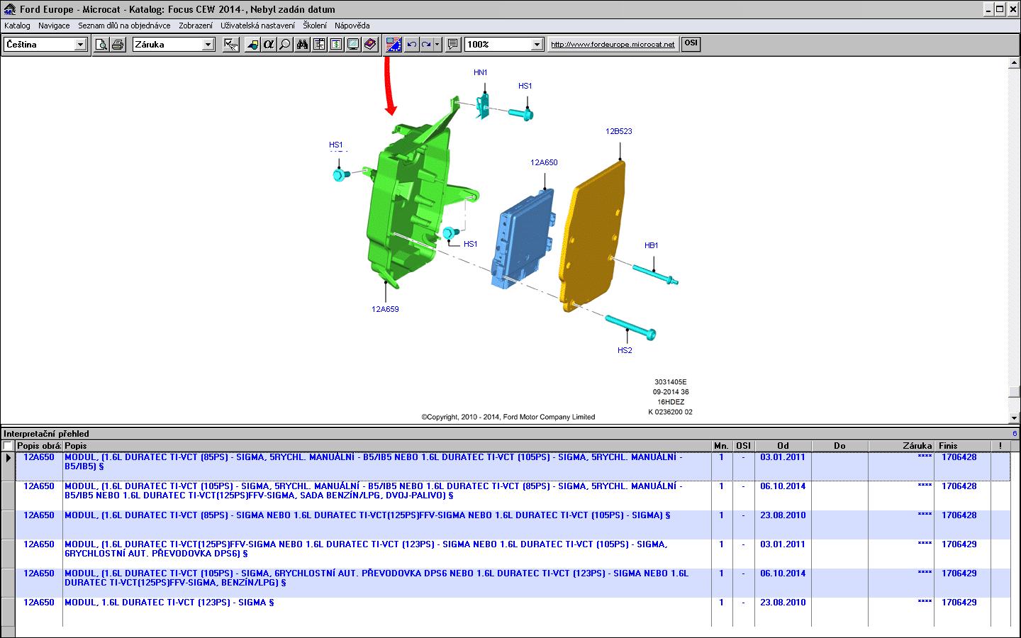

Řídící jednotka je stejná pro všechny verze s manuální převodovkou.
Cena svodů 123k - 13081 Kč bez DPH :D

Dvojitý kat 4x lambda měla série motorů HXDA rv. 2005-2006 ,je zajímavé že sice udávali 85kW ale ve skutečnosti tyto motory měli na brzdě opravdu 92kW ,taky jsem jedním ze šťastných majitelů tohoto motoru .Ale až do doby než se tam něco pokazí :blee: jen doufám že mě to mine.

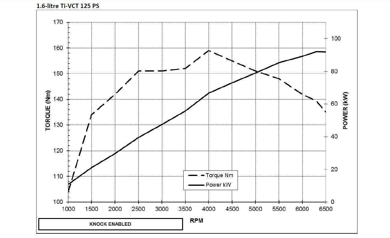

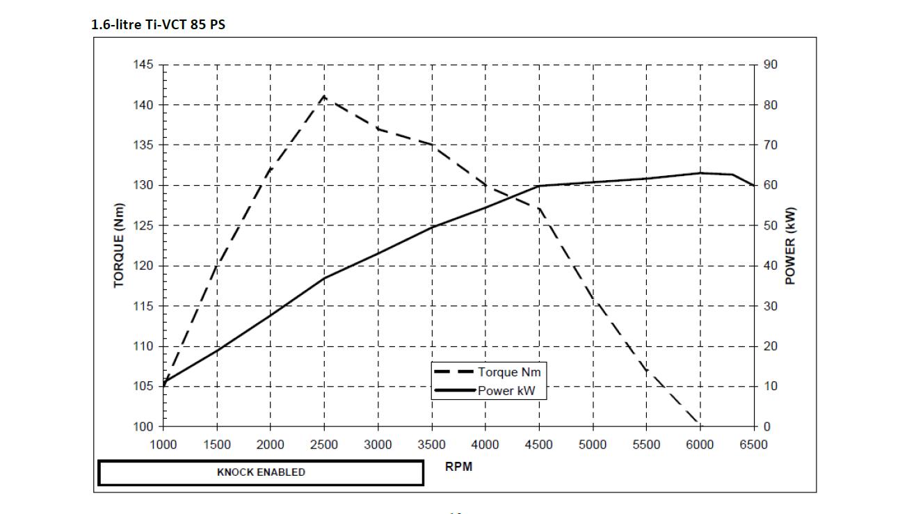

Zdravím všechny,
chci se zeptat,ten výkon 91 nebo 92 kW místo papírových 85 bylo jen u starších FoFo II před FL,nebo i po FL. Mám nyní FoFo II 2010 1,6 Ti-VCT 85kW Titanium dovoz něměcko a zajímalo by mě jestli je možné že i u těchto motorů je rozdíl ve výkonu místo 85 tak 92 kW?

Pravděpodobně to bude jako u FF3 - tj. podle výfukových svodů (viz obrázek výše).

dneska jsem nahodou narazil na vrakovisti na svody z 92kW - 2 a 2 jsou spojene dohromady a na vystupu je lambda+katalyzator+lambda ... bohuzel elektrika k tomu neni
nejaky zajemce o prestavbu? :twisted:
