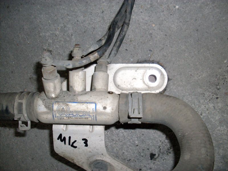

Brehowicz
Příspěvky: 4257
Registrován: 16.12.2009 13:04
Re: Termostat
Příspěvek od Brehowicz » 23.01.2011 15:06
Zaboha nemužu najít fotky borce co to právě na st měnil.Oproti ropě byl ten předehřev rozdělený asi na dvě části,super by bylo kdy se někdo kouknul do microcatu jak to tam je rozkreslené.
Jinak davam foto té části co je na ropě.

Brehowicz
Příspěvky: 4257
Re: Termostat
Příspěvek od Brehowicz » 23.01.2011 15:46
No to taky nevím ví buh možná to měl nějakou dodělávku ale vypadalo to dost originálně.Mrknul bych na to ale bohužel mi nejede microcat na 7-64bit,už aby vydali verzi co pojede.
