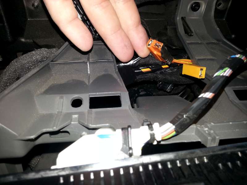

Dnes som siel montovat. Pod sedadlom konektor sedi. je zapojeny no ked som odstranil panel. tak som nenasiel koncovky ale len nejake oranzove ine co ani netusim na co je.
Vie niekto povedat na co sluzia ?
dakujem
Asi nerealne zohnat cisto kabelaz (pre mna jednoduhsie. el schemata neviem citat , ale koncovky zapojit do urciteho miesta zvladnem. Mam uz vsetko.
dakujem

kabelaz je jen komplet pod palubku
oranzove konektory - zasuvka/zapalovac
