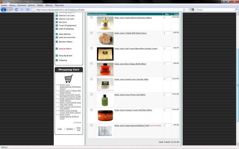

Mam dotaz....chybi mi jeste neco priobjednat?? Dokonce jsem to poskladal i podle postupu :D
Doma uz mam sadu od Autoglymu + 2 kyble + wapku...
Byl : Focus ST2 - 213kW
Byl : Freelander 2 S - 118kW
Byl : Fiesta Mk7 - 60kW
Je : Suzuki SV650 - 55kW
Je : BMW 520D - 128kW
vcedula
Příspěvky: 4065
Bydliště: Bratislava
Re: Detailing, aneb pořádné mytí auta (bez Tempa a Želvy)
Příspěvek od vcedula » 08.06.2010 23:07
susiaci uterak mi tam este chyba ;)
a existuje este taka mala rukavicka na cistenie diskov (len na konce prustov sa to nasunie), to by som si este kupil.
Ja som objednaval odtialto a tu rukavicku mi poslali zadara ;)

Marťas
Příspěvky: 9172
Registrován: 13.04.2008 12:50
Bydliště: Edinburgh / Havířov
Příspěvek od Marťas » 08.06.2010 23:25
Na suseni je hned 3. od vrchu. Staci mi ta mensi...zatim. Doma mam jeste jinou osusku z mikrovlakna s hustym chlupem a velmi savou.
