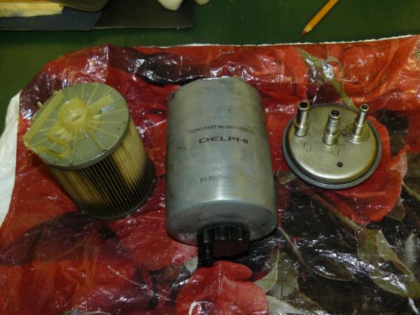

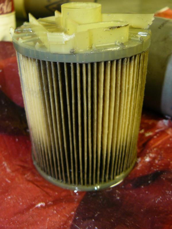

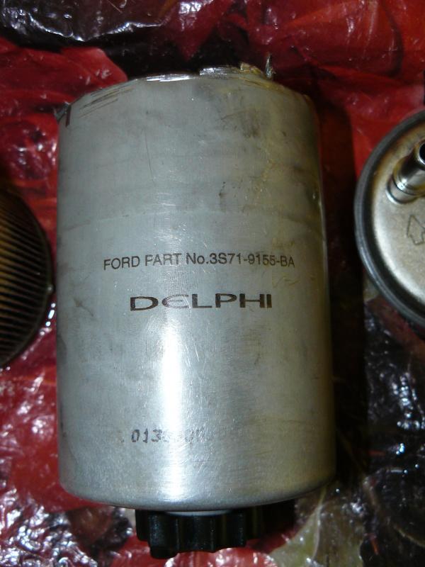

Nazdar Hosi. Tak vcera cize 29.11.2007 som po 165000km menil palivovy filter. Poprosil som servisaka aby mi dal ten stary. Nepochopene sa na mna pozeral. Takze prisiel som domov a chytil sekac, kladivo a slo sa do prace. Rozsekal som ho, aby som vam ukazal ako to vyzera ked je palivak zas....tí!!! Totalne spinavy.
samotny filter z vnutra
(55.57 KiB) Staženo 444 x
vonkajsi obal filtra
(56.19 KiB) Staženo 426 x

Ten filtr jsi tam mel 165000km?
chmelko
Příspěvky: 9134
Bydliště: Jablonec nad Nisou
Příspěvek od chmelko » 30.11.2007 20:10
tak to sa mi snad ani nechce verit, že tak dlho vydržal..nemali by ste to tak zanedbavat..
inač good job a díky za super fotky :wink:

Jestli jsi ho tam měl celou dobu,tak to je dost čistej.Já ho měním teda pokaždý s olejem(1/rok).

Nie chlapy urcite nie. No neviem ako to menil predosli majitel. Bol to nemec tak podla mna netrocharcil a menil ho pravydelne. No ale vies ked som kupyl auto tak som mal cca 158500km nabehanych. A ked som prezeral olej tak uz bol cerny. tak som ho vcera vymenil za Valvoline FE 5W-30, rozvody komplet, ten palivak, chladiacu kvapalinu som preriedil aby bola do -35, dolial do serva. Komplet ma to u kamosa v servise vyslo 4200sk s tím ze on dodal len kvapalinu do chladica, serva a samotny olej. Palivak, rozvody a ol. filter som mal od riaditela dovozu org. Ford dielov do SR. Dava mi to za nakup
