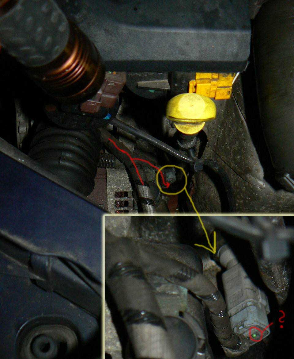

Nad altíkem vede jakýsi kabela ten se rozdvojuje. Je tam mizerne videt, tak nevim jestli to ma vubec neco spolecneho s alternatorem, ale jeden konec vede kamsi do motoru jakýmsi konektorem viz přiložené FOTO. :shocked: Zdá se mi že je tam kousek zeleného kabelu ve druhé dirce, pokud to není nějaká záslepka, nedá se k tomu bez demontáže vvůbec dostat, takže nejsem schopen říct, jestli ten kabel je dvoužíla. Ten konektor ale vypadá že je. Může to být třeba řízení toho alternátoru?
Podle těhle rozumů : http://www.autoprofil.cz/cz/menu/11/akt ... l-serialu/
By to taky mohla být příčina proč mi ta stará baterka odešla, a proč třeba brzyy odejde víc věcí. Např. když altik přebíjjí, tak to může odrovnat třeba i řídící desku

No, nastartovat to neslo vubec, cely system byl mimo. Az dneska se to probralo, ale zkousel jsem to na jeste jinou "starou" baterku, kterou jsem mel ve sklepe. Tu novou jsem pres noc dobil, ale uz ji nechci vystavovat takovym extremum, je to par dni co jsem za dni dal 2 litry :? Tak ji nechci odrovnat, kdyz vidim, ze je to nekde ve zkratu, zajimalo jestli to muze byt tim altem .. + by me zajimal ten kablik na obrazku

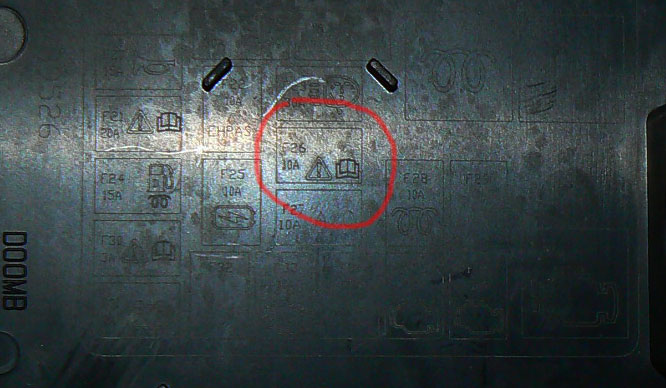

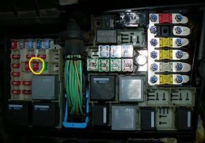

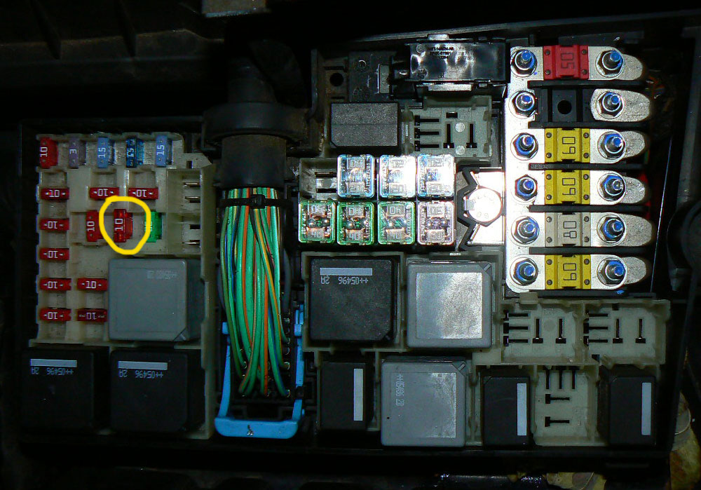

TA prdla pojistka byla F26 10 A ... Ale jak jsem psal, v manualu o tom pisou akorat ze se mam podivat do manualu :) coz moc nechapu
Pro jistotu jsem zkusil odpojit hlavni pojistku na SERVO, kdyby to bylo šlusnutý, abych eliminoval ten zkrat. Problem pretrvava, tak už mě napadá jen ten alternátor.

me se nelibi ten zeleny prasek co je na altiku , to vypada jak silne zoxidovany kabel a mozna i preruseny
