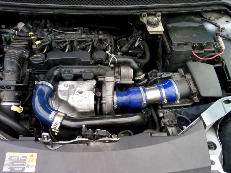

Já jsem to měl udělaný takhle a vrátil jsem to zpět.

Jardab21: Kams to měl svedený? Pod auto?
Má teda smysl tam něco takovýho http://www.obautodily.cz/eshop/tuning-e ... :676.eshop dávat, nebo s na to vyprdnout? Počítám dát to na konec hadice na spodek auta.

Jo, měl jsem to svedený pod auto.

Proc jsi od toho upustil?

Měl jsem celej spodek od oleje, tak jsem tam hodil origo, a žádný rozdíl jsem nezpozoroval, jak před tím tak potom.

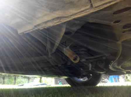

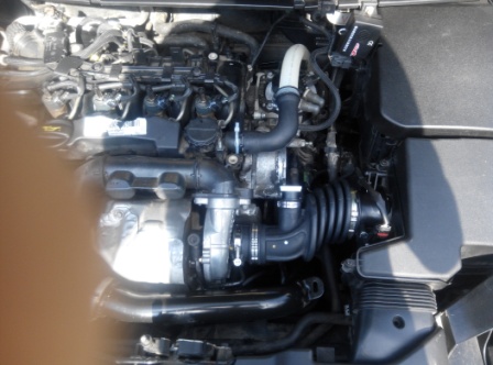

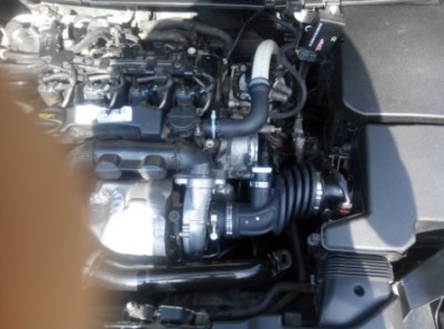

Tak chlapci dnes som sa stým trochu pohral....a tu je výsledok....hadica vyvedená pod auto do hadici som napchal trochu špongie aby mi to nechľapalo na cestu a pod kolesá...(jemná špongia) dokážem ju prefúknuť ustami....a uvidím ako to bude po čase...všetko upevnené, utesnené, vyčistené a dufam, že olej už nebude v hlavnej hadici sania do turba.....viď príloha.

Co je špongie?
Google mi napsal "houby"
Škoda toho palce přes ppůl fotky
