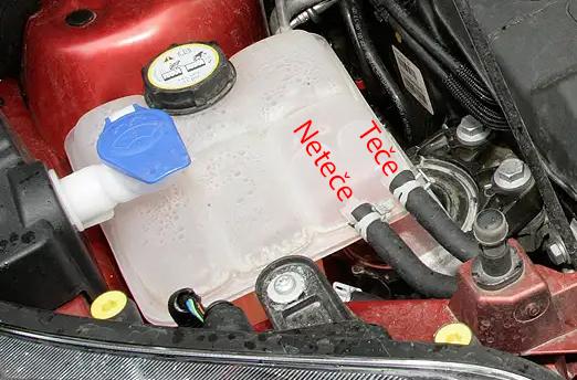

- Fíkus1596
- Příspěvky: 1158
- Registrován: 29.05.2010 17:38
- Bydliště: Březnice (okr. Příbram)
Re: Termostat-výměna
Cituji - V hadici za termostatem není voda. Z jedné z hadiček, které vedou do expanzky voda teče, z druhé ne viz foto.
- phofy
- Příspěvky: 9508
To by měli být odvzdušňovací hadice, nevím jak je to na tvým autě, ale na mém je jedna z termostatu a druhá z chladiče z nejvyššího místa a je úplně jedno jak je zapojíš, jestli doprava a nebo doleva.
- Fíkus1596
- Příspěvky: 1158
Přesně tak mi to mechanik řekl.
- Příspěvky: 13605
V hadici za termostatom by urcite mala byt voda. Isiel by som po nej a hladal, kde je upchana. Termostat by mal mat v sebe malu dierku, na odvzdusnenie. Cez nu nepretecie?

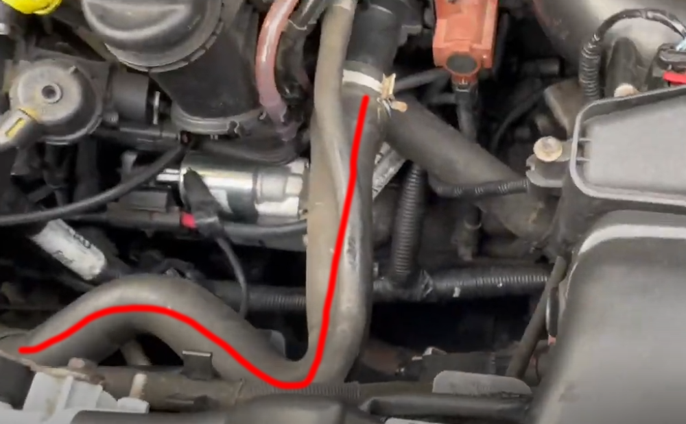

- Fíkus1596
- Příspěvky: 1158
Myslím, že říkal tuto hadici. Je to možné?
- Příspěvky: 13605
Hore nad tou hadicou ide odvzdusnovacia do nadrzky. Takze si neviem predstavit (standardnu) situaciu, ako by tam mohla zostat vzduchova bublina a nezaliat sa to vodou.
Ten mechanik asi nebude z tych najchytrejsich.

- Fíkus1596
- Příspěvky: 1158
No prý po jízdě v té hadici za termostatem neni voda. Taky tomu nerozumím. Přítelkyně je už zoufalá, já vidim rudě
- lucky.jack
- Příspěvky: 8462
- Bydliště: v Hradci Královým
Jestli v ní není voda, tak termostat neotevírá. Ale v tom případě by musel být snímač teploty za termostatem. Tak či onak se snad má termostat otevřít sám po zahřátí a nemusí se nic extra u těchlech motorů odvzdušňovat. Ne?
Doporučuju výměnu mechanika A ne termostatů
