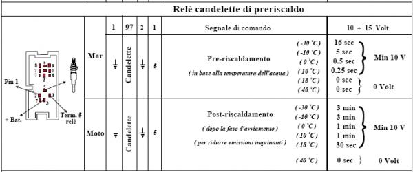

Zhavit ti nemusi. Zatim neni vubec poradny mraz. I kdyz uz bylo -8°C, tak mi to chytlo na 1 nazhaveni a na brnknuti.
Rozzareni kontrolek nekolik vterin po nastartovani muze byt tim, ze zacne pracovat altik. Pri zapnuti klicku se roznou kontrolky a cca za 0,5-1s jejich jas poklesne - to je zpusobeno zhavenim (vetsim odberem proudu z baterky).

Pokles jasu kontrolek jako test zda zhavice zhavi, je jen pomocny. Nejlepe je zmerit odpor zhavicu.
Opet doby zhaveni:
