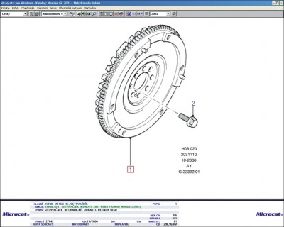

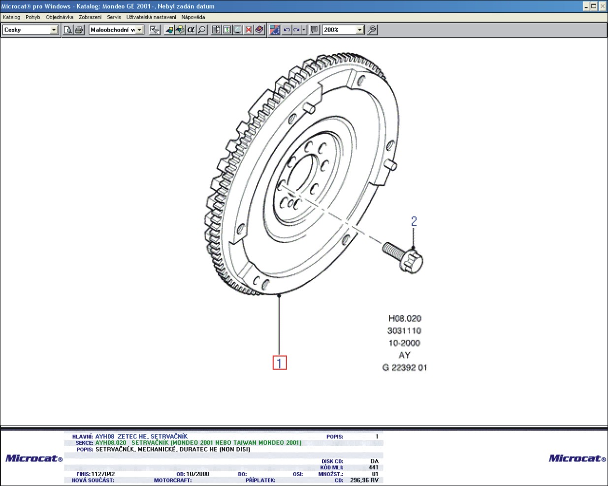

no já tam mám tohle. ...pevně věřím,že je to obyč.klasika...
FM 01 kombi,107kW. ...à essence
