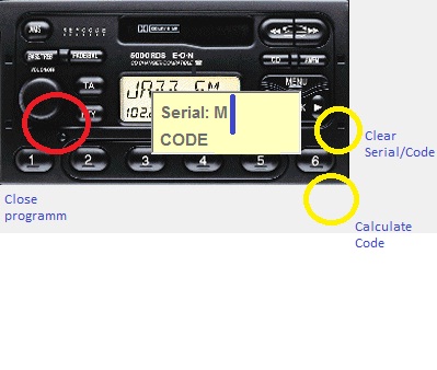

Mě se také při prvních pokusech nedařilo SW ovládat, než jsem si všiml, že aktivní části pro ovládání jsou posunuty vůči obrázku rádia.
Možná za to mohou novější monitory s vyšším rozlišením či formátem, nevím.
Pro oblasti, kde a pro co se má klikat přikládám obrázek.
Je třeba šipkou myši najet na tu oblast a v aktivní části se šipka změní na křížek. Pro zápis Serial M najet myší hned za to M a kliknout, žádný kurzor se neobjeví, ale lze zapsat číslice.
Kurzor se kupodivu objevuje při kliknutí za CODE, ale nelze nic zapsat.

Mě se to nepodařilo ani nahrát. Napsalo to chybu, že to není kompletní. Další kalkulačku jsem už nehledal a napsal.
Kód to vzalo a už si zase vyhrává.
