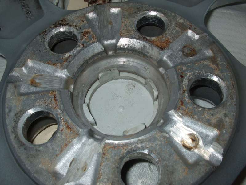

tak tu je dovod zjazdenych pneu
pekne vidiet kde sa štifty opieraju o disky... budem musieť vybrusit ešte viac... mam taku malu mikrobrusku tak si dam na tom viac záležať

ty vole ... a vibrácie si necítil ? tie 3 šroby su fest zakusnuté do toho disku...
já to říkal je to naprd... a plecháče sú ešte menej utopené... tuto je to cca 4 mm plecháč tuším 2 či 3 mm tam asi len odrezať zo štiftov...

vibrácie som necitil... mozno preto ze jazdim viac sám a ked ma kombik prazdny zadok tak to tak necitit.. no neviem..
a ked niekto sedel vzadu, tak nikto nic nevravel ze by triaslo riťami...
tak len aby ste vedeli čo vas čaká pri eibach pro spacer a 5Y 16" ford diskoch

Tiež som sa na to zameral, keď som prehadzoval kolesá: na tých alu 5Y diskoch skutočne nie je miesta na trčiace šróby, a rovnako ani na zimných plecháčoch. Takže zbohom, podložky.
Mňa teraz viac trápi, že mi celé auto vibruje a kolesá búchajú; normálne by som povedal, že nevyvážené kolesá, ale boli vyvažované v januári a jazdil som na nich necelé dva mesiace bez problémov a teraz akoby boli štvorcové. No uvidím, idem to dať dnes prevážiť.

Quickie: tie podložky mi stále nedajú. Keď to nejde pre trčiace štifty s 20 mm podložkami, nebolo by riešením dať 25 mm? To tie štifty schová úplne.
S tým ale súvisí iný problém: keď pozerám na tie podložky: http://www.escape6.cz/podvozky/podlozky ... ax/DRM-50/ napadá mi, či tie matky na pôvodné štifty nebudú takisto vytŕčať a robiť ten istý problém ako trčiace pôvodné štifty?

nie nie... tie matky sa schovaju uplne do podložiek s tymto problem nebude... tiez vidim ako riesenie dat 25 mm podlozky

vzadu problem nie je ale dopredu jo...
čo som meral tak 30 mm dozadu a 16 5xY disk je zarovno plechov, ale v predu len 20 mm aby bolo kolo zarovno...
ja by som to videl tak, že ked už používať podložky tak proste tie 3 mm odrezať a šmytec a mať to proste stále na podložkách...
(ja viem že väčšinou máte len vzadu podložky ale škoda nedať aj dopredu... ak sa dá...)
alebo teda celkom pekná kombinácia by mohla byť 25 dozadu (žiadny problem) a 15 dopredu... len teda by asi bolo treba vyvrtať do 5xY diskov cca 6-7 mm hlbokú a priemer 12-14 mm dieru... alebo tak nejak...
