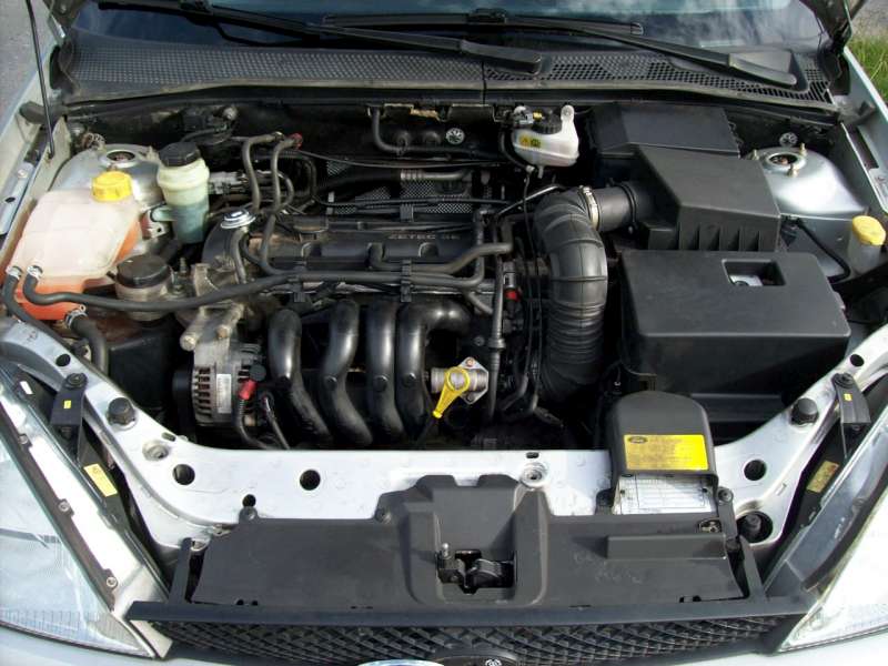

:lol: :lol: :lol: Takze vetsina Focusu 98 maji vlastne opravovany motory!To jsem taky nevedel!Dik za info,tady vyber z nekolika bazaru:

prijde mi ze si pletes pojmy s dojmy , my se bavime o ventilovem viku ne o deklu pres svicky . pokud mas ten cerny plast uprostred tak mas hlinikove viko .

Ten je urco original,priamo z vyroby,takze tento klenot opravovany urco nebol :mrgreen:
Příspěvky: 19256
Re: cvakaní ventilů
Příspěvek od foki » 19.08.2009 10:47
tohle je plastove viko
