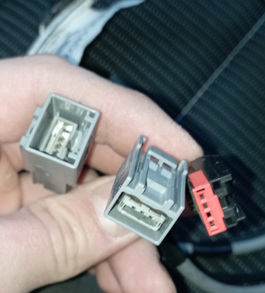

mas USBkabel, ktery jde zapojit do BTmodulu? pak ho zapoj a jeho druhy konec musis napojit na sedivy konektor na fotce - to nepujde, takze budes muset bud obe koncovky ucvaknout a propojit to "natvrdo" nebo najit nejakou USB propojku (samec + samice), ktera das misto tech ucvaklych

to sedive neni rozmerove standardni USBkonektor ... odkaz na redukce?

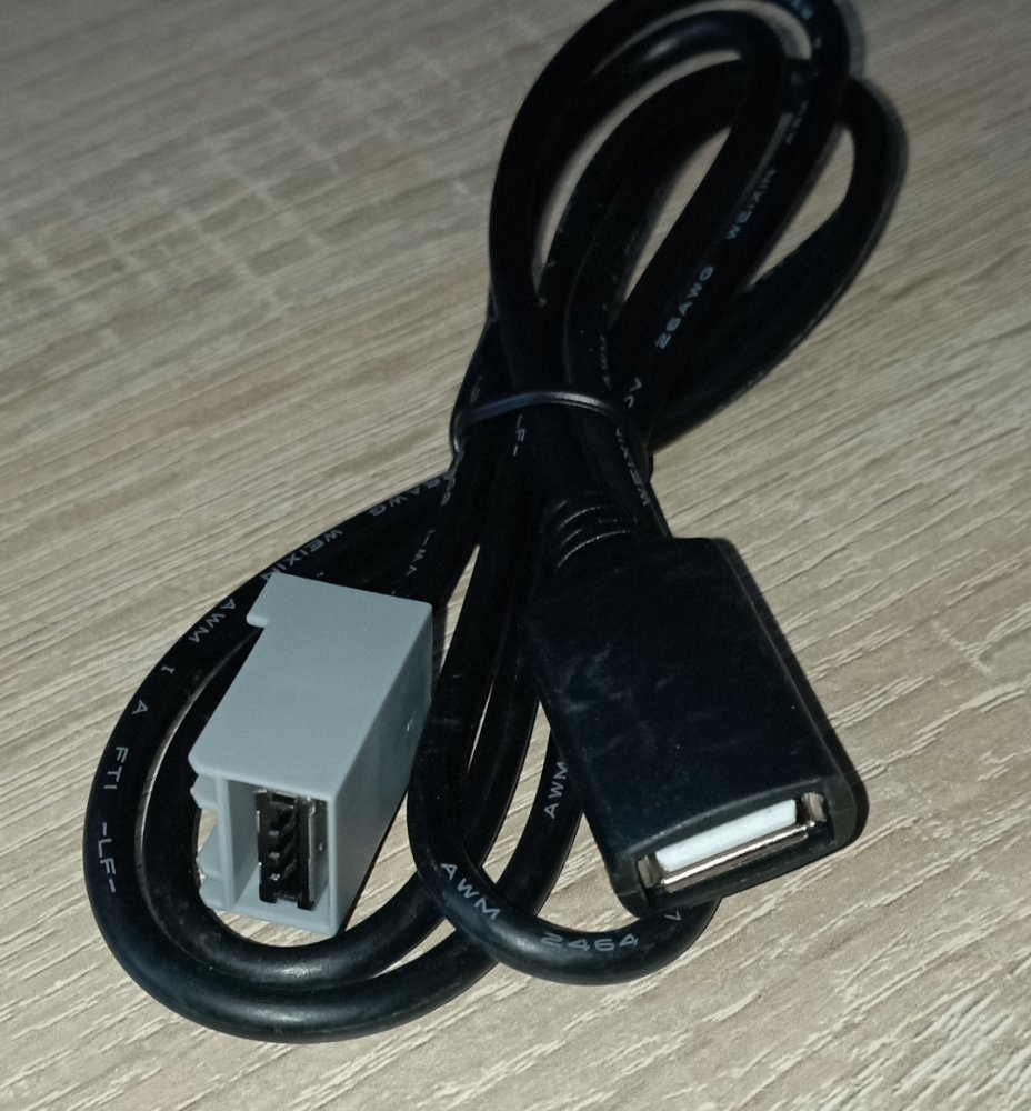

€ 1,52 30%OFF | Brand New AUX USB CABLE ADAPTER 2008 ONWARD FOR HONDA for CIVIC for JAZZ/CR-V for ACCORD/
https://a.aliexpress.com/_m0pk8gM
Nie, není to klasické usb, klasické je širšie a nepasuje... Našiel som túto redukciu, v BT ostane ten mini USB a končí klasickým sa com usb, tam dám tú časť co som kúpil a zapojím do kábla od usb konzoly... No a ďalej pokračuje už stávajú i kábel do usb konzoly ako ma... Zatiaľ kým príde ten kábel tak nachystám, musím rezať a tak...

No to by mala byť ona, keď bude všetko pasovať, čo vyzerá podľa obrázku ze bude, tak nič rezať nemusím, jedine loketku, lebo ta konzola s usb sa tam nevojde koli koncovka v zadu... Toto som myslel ze budem rezat :D

Prišiel mi kábel ktorý som objednal, pasuje... A môžem doporučiť. Z BT modulu mi ide krátky kábel Mini USB a usb samec, do neho zapojím tu usb samicu z redukcie a šedivý do šedivé ho a ten do usb konzoly

nebo muzes cinsky kabel zapojit primo do BTmodulu a USB dat do schranky spolujezdce (puvodni propojka k loketce je zbytecna)

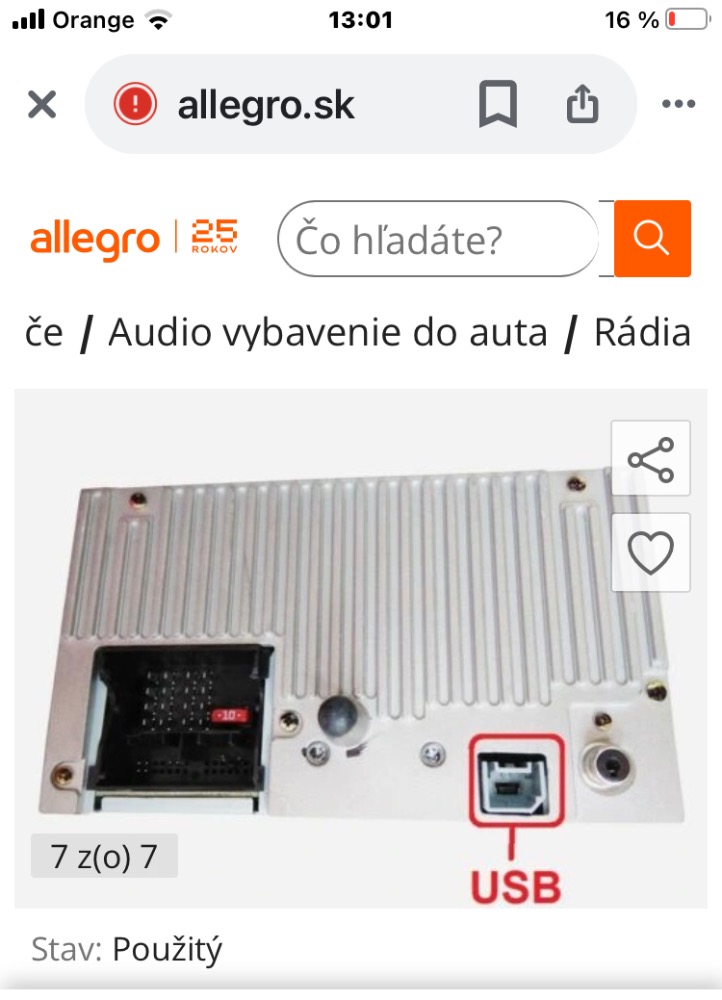

Dobrý deň . Nechcem zakladať novú tému, určite mi poradíte aj tu ak keď sa moj dotazn tyka S-Maxu. Chcem vymeniť originál rádio Ford 6000 cd za originál Ford 6000 cd USB . Ide mi o to aby som ovládal prepínanie na rádiu a nie na externom mp3 prehrávači. Chcel som aj kúpiť digitálny adapter a zapojiť do cd ale už ho skoro nedostať alebo je drahší ako to rádio a nechcem ani činu . Ja si myslíme že by to malo fungovať v pohode len sa pýtam pre istotu.ďakujem

Ktere 6000cd ma usb? Pokud vim, tak žádné. Je to resene pres bluetooth modul....
Nebo jsem tvuj dotaz pochopil špatně?

Myslel som toto.
gecko-x
Příspěvky: 765
Registrován: 08.04.2015 00:38
Bydliště: Holešov
Re: FoFo II, AUX a USB vstup
Příspěvek od gecko-x » 14.02.2025 09:03
Bylo mi tady receno, ze tohle neni origo ford, neni to 6000cd. Je to nejaka Čína...prej
FoFo II 2,0i 107kW rv 2009
lukasek66
Příspěvky: 70
Registrován: 14.07.2015 12:20
Bydliště: Klatovy
Příspěvek od lukasek66 » 14.02.2025 10:23
Myslím, že tohle je nějaký model určený pro USA/Asii - možná ti nepůjdou naladit nějaké frekvence pak. Ale jestli to funguje i v "evropském" Focusu, to nevím
