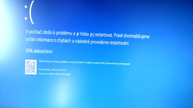

Po posledni aktualizaci tohle.
Co odesla stara garda programatoru z mrkvosoftu, tak ty aktualizace stoji za ....... Ovladace na starsi tiskarny moc nechodi.

když vás točí PC
To chce stahnout sw bluescreenview a podivat se do dumpu co se stalo.. Nejspis dosla pamet nebo tak neco

Re: když vás točí PC
STOP code ukazuje na problem s ovladacem u nektere z komponent (nejcasteji jsem to videl u sitovek - fyzicka na klasicky LAN / WiFi - nebo u graficke karty). Hodne casto se to objevi kdyz se PC uspava nebo probouzi (ovladac, ktery vyvola tenhle problem, se "nestihne" probudit a system na to zareaguje padem ... holt ne moc stastne reseni
To se zacalo dit az po prechodu na posledni verzi W10 (build 1803)?
Zacal bych kontrolou ovladacu u sitovek (LAN / WiFi) + graficke karty. Bud nainstalovat novejsi nebo se mrknout jestli nedoslo v posledni dobe k jejich zmene (pokud to nezlobi uz delsi dobu). V pripade ze ano, vratit puvodni verzi ovladace.
Pokud by tohle nepomohlo, pak bych si zkusil pohrat s nastavenim napajeni a pokud by to nebyl problem, zkusil zakazat zarizeni v prechodu do rezimu spanku, apod. (kazdopadne to je minimalne u notebooku vetsinou dost nezadouci - na druhou stranu se tim da rychleji lokalizovat vinik).
Bluescreenview by pripadne taky mohl dat vic info o tom, ktery ovladac se na BSOD podilel ... ale ne vzdycky se to da v minidumpu dohledat (pak je potreba mit plny dump a provest zpetne trasovani pomoci debuggeru),

když vás točí PC
Tak podrobne jsem ten screen nestudoval..
driver je jeste dobra varianta..
Aktualizace April 2018 Update.Stalo se to po otevreni PDF (nejnovejsi A.R.) a opetovneho skenovani(Brother) dokumentu. Ram 8GB asi problem nebude. Po restartu jsem procistil Pc CCleanerem
a znovu restart, delsi, W10 si to nejak prelouskal a zatim se to rozjelo a drzi(musim zaklepat)
Znamej ajtak rikal, ze posledni dobou maji vzdy po aktualizaci problem s ovladaci starsich tiskaren a dalsim starsim hardwarem. Ovladace by mely byt posledni(nejnovejsi), teoreticky.
